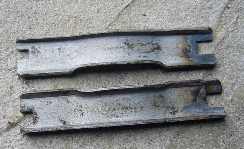

flash29 писал(а):Распорные планки везде разные, это бесит и руки производителям отрывать надо.
Это да, я распорные планки новые подпиливал, прилично так, а то барабан вообще не одеть было.

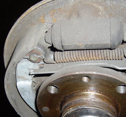

алекс спб писал(а):нашли у меня что заднее правое отличается от левого правого на 70проц(то бишь хуже тормозит)и посоветовали менять торм цилиндр в перспективе
мне же прежний хоз говорил-что ему в сервисе колодки новые на оба задних колеса ставили..
Тоже так недавно было, замена цилиндров + ещё шайба в колдун помогли.

таки лень прокачивать
да и трубка наверное обломится при снятии
а раскачивать поршня пробовал?может бы разработались?
в чем косяк-закисают и не выходят?

если в механизме присутствует тормознуха то там по определению ничего закиснуть не должно. проблема ЗТЦ обычно бывает в их течи...

Ручник отрегулировал, так что с опущенным рычагом колёса немного притормаживает?
Колодки вроде бы уже не очень такие. Ну честно говоря, если колодки новые, планка распорная подогнана идеально, ручник отрегулирован так что бы немного колёса притормаживали, барабан нормальный, должно держать как на ино.

обычно ручник поднимают на один щелчок и раскручивают колеса слегка... пока они крутятся тянут гайку до прихвата колеса колодками..
я думаю, что на наших тачках какие нибудь углы в системе ручника плохо просчитаны.. вообще конструктивно у нас все - как военная техника... туго и надо сильно...
на ино ручник поднимается в два раза легче, и колеса держит значительно лучше...
я вот все подогнал в миллиметр... иномарки все равно не вышло... т.е. держит то как с новья, тока не с иномарочного новья
