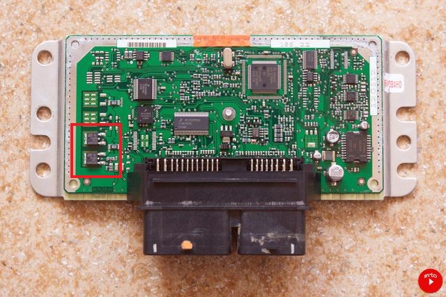

Ниче себе работ выполнил... У меня 1 чудаковатая катушка выжгла ключ в ЭБУ, по-этому даже перестановка катушек уже ничего не показывала. Электронщик нужен с паяльником - возможно нужно ЭБУ полечить.

Вполне может быть. Сними крышку ЭБУ посмотри состояние транзисторов управления катушками (на фото отмечены).

Xplane писал(а):
(на фото отмечены)
Мало - пары не хватает. nea
Для данного авто в ЭБУ не два,а четыре ключа:
Развернуть
Xplane
Xplane писал(а):
(на фото отмечены)
Для данного авто в ЭБУ не два,а четыре ключа:]
Я для наглядности привел.А вообще насколько я помню там один ключ управляет 1 и 3 цилиндром, другой 2 и 4. Остальные ключи распаиваются в зависимости от комплектации - кажись муфта кондея и ещё чего то ... не помню Razz
Вот ТАМ как раз и не так! nea
Мануал по ЭСУД в помощь.
nea nea
facepalm
Это для систем с DIS-катушкой, т.е. со сдвоенной катушкой (которые многие называют модулем). Это системы, где искра одновременно в двух горшках, одна рабочая, другая холостая.
В ЭБУ ТСа должно быть четыре транзистора, каждый на свой горшок, ибо у него не DIS-система, а система с индивидуальными катушками зажигания, каждая из которых управляется своим индивидуальным ключом, т.е. без "холостой" искры.
На фотке видно выше отмеченного квадратом место ещё под два транзистора, плата универсальна, запаиваешь транзисторы и их "обвес", заливаешь соответствующую прошивку и получаешь из DIS-ЭБУ ЭБУ для работы с ИКЗ.
А ТСу, прежде, чем в следующий раз рожать мега-баянистую тему порекомендую заглянуть сюда и одуплить там п.п. 2.2.1 и 2.2.6. read
