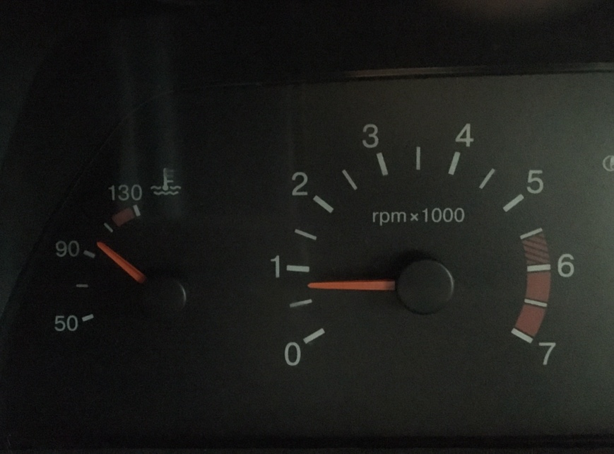

т808 писал(а):Николай/2110/1.6/8/i/05г. писал(а):При какой t должен включаться вентилятор?
101,102,104 или 107 град. зависит от типа ЭБУ, если он конечно не шитый.
Естественно температура движка смотрится
не по указателю приборки.
| A2C64BAC-B83E-4125-93C3-4A30E6CA9CD1.jpeg |
120 градусов не верно сказал, а 115 если быть точным - Специально посмотрел: итак вентилятор включился где то при 100 градусов. Все значит нормально. Летом на жаре в пробке бывало до красной отметки 115 поднималась. |
134.44 KB |
138 раз(а) |
Сообщения: 47919
Николай/2110/1.6/8/i/05г. писал(а):Специально посмотрел:
Жаль,что не туда смотрел.
Похоже на этом можно и
закончить данное обсуждение.
