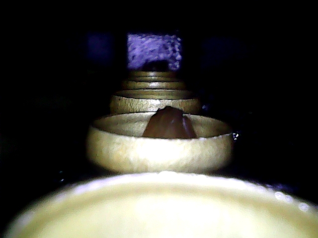

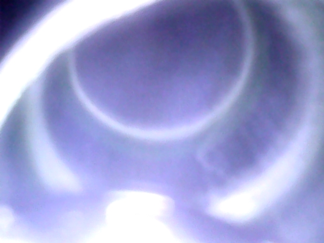

Купил новый радиатор отопителя 21080-8101060-00 производства Дмитровградского завода автокомпонентов в упаковке ОАТ. Проверка на подлинность прошла. Решил посмотреть эндоскопом наличие завихрителей в трубках радиатора. И оказалось что их там нет!!! nea
Если радик потрясти, то ни каких звуков нет.
Есть заводской радиатор от калины там завихрители присктствуют.
Че за ху..я? Завод разные радиаторы делает на конвеер и в запчасти?
Буду менят распилю родной радик гляну, но скорее всего они там будут.

с обоих сторон камерой смотрели? По трясучести новые радики на наличие завихрителей не определишь. штук 5 перетряс ни один не загремел. а потом когда снял боковину, они там были
Sergun2114
Посмотрю в снятом заводском радиаторе какая картинка будет. Видны ли они или нет.

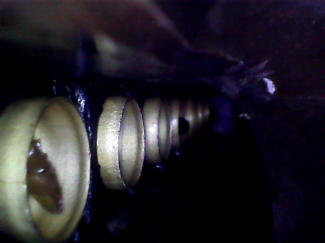

В заводском радиаторе на калине завихрители были.

Снятый радиатор пилить не стал т.к. течь не большая. Может еще пригодится. Вот фото изнутри заводского радиатора. Отличия видны.
А так вновь установленная печка жарит хорошо.
