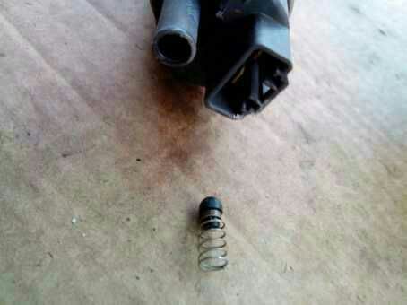

Вобщем, всё как и у меня было.. Видимо остаточное давление в рампе, как то негативно воздействует на форсунки. Я после таких экспериментов - просто удалил обратный клапан в патрубке подачи насоса. Теперь больше трёх лет - никаких проблем с запуском, ни в жару ни в холод. Только заводить приходится не дожидаясь отключения насоса, т.е. через 3 сек, после вкл.зажигания.
Выбор за тобой.. Или удаляй обратный клапан из писюна насоса, или меняй форсы - каждые 15-20т.км. Wink
Описание: Вот он, виновник.
Оригинальное решение! Good

Ну квак пришол... Долго и нудно читал этот форум. Как никак - у меня впрыск почти нашпромовский.. Изучал Десятошные насосы и форсунки.
А ещё заметил, что после стоянки дымок черноватый из выхлопа идёт. Вобщем, недели две мосх выносил ремонтному форуму в Одноклассниках! Smile
Там спецы сразу приговорили форсунки. А вот последовательность трабла, практически никто не объяснил.
Потом заметил, что плохо запущается только после недолгой стоянки.. А вот утром всё ок.
Ставлю манометр на линию подачи и начал изучать эту тайну. Ну и заметил, что при остаточном давлении - запуск дрянь. А утром, когда на манометре ноль давления - чёткий запуск.
Потом провёл эксперимент со сбросом и несбросом давления. Через несколько раз определил, что виновато давление.. Думал, что форсы текут. Снимал рампу, промывал карбоклинером каждую форсу, затем давлением проверял. Вродь всё намана.. Капля бензина появляется на распылителе, здоровенная такая,, но не сказать что прям прёт как с бранбойда Smile
Проверял и РДТ на рампе. Работает себе и не думает вредничать.
Вобщем, поэксперементировал и решил убрать обратный клапан из насоса, хотя сомневался в своём решении. Ведь только он не даёт сброситься давлению. Но как оказалось - здря сумлевался!!! Машинко с благодарностью приняла мой колхозинх. Вот так и ездию, проблем с запуском - давно нет.
