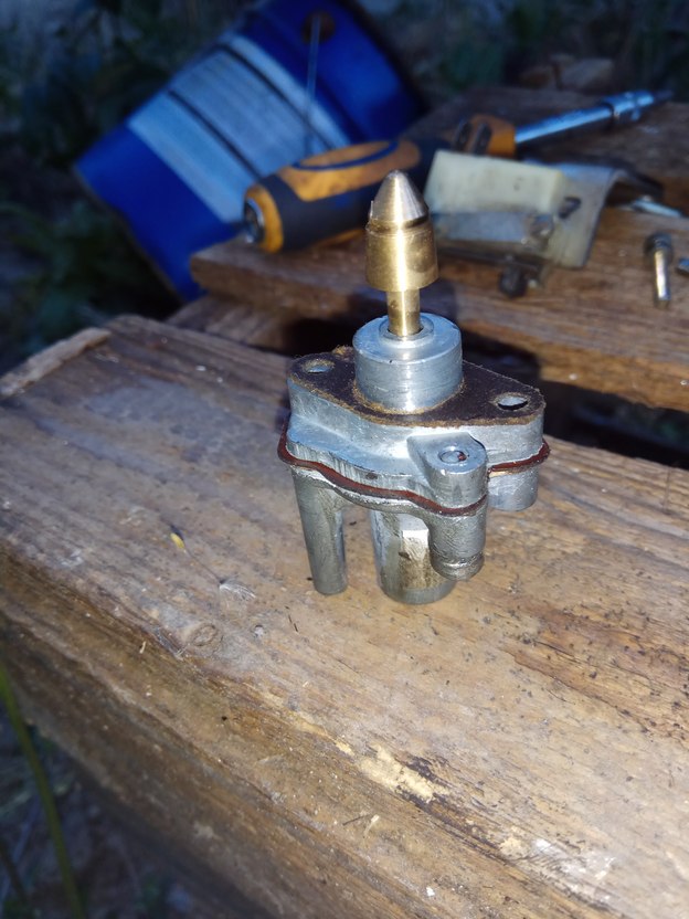

Снял карб. Заслонки на месте, зазоров нет. Еще раз посмотрел на посадочное кольцо для иглы экономайзера. Сфотографировал это все. Может брак и посадочное кольцо глубже стоит?

Афиноген Полюгаев
Маркер в помощь.
Andrey_78
Афиноген Полюгаев писал(а):
Маркер в помощь.
Что тут маркировать?! Латунное посадочное кольцо для иглы на месте стоит или глубже, кто знает?
Афиноген Полюгаев
Отмаркируй иглу и закрути. Потом выкрути и посмотри.
