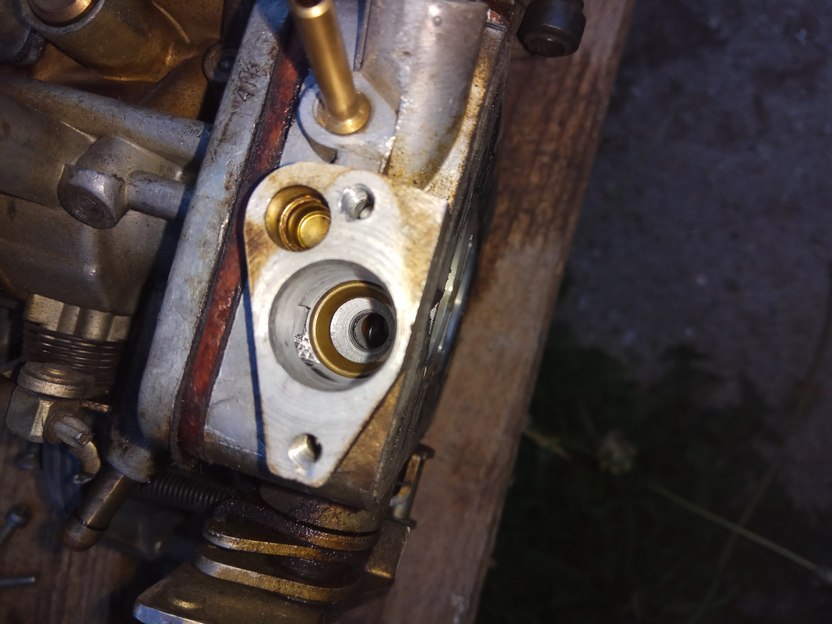

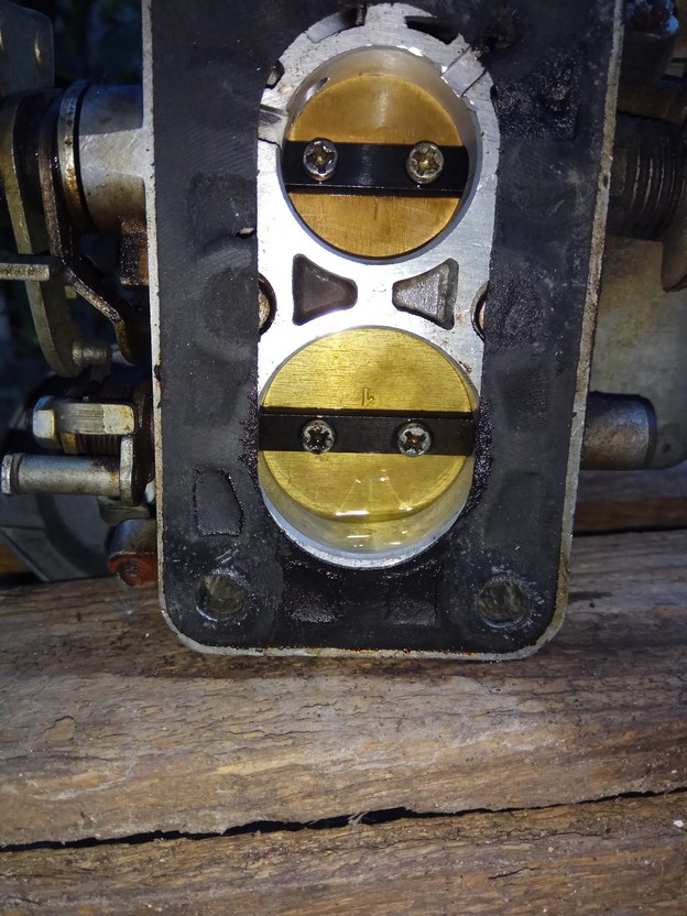

Снял карб. Заслонки на месте, зазоров нет. Еще раз посмотрел на посадочное кольцо для иглы экономайзера. Сфотографировал это все. Может брак и посадочное кольцо глубже стоит?

Что тут маркировать?! Латунное посадочное кольцо для иглы на месте стоит или глубже, кто знает?
Отмаркируй иглу и закрути. Потом выкрути и посмотри.

Сначала проверить полностью ли закрыты ОБЕ дроссельные заслонки.

Andrey_78 писал(а):Заслонки закрыты.
Вот в них-то и нет полной уверенности.

Пока проверь при ХХ,закрыв ладошкой сначала вторую камеру,а потом первую,при какой заглохнет.
Так исключишь хотя бы половину возможных вариантов.
