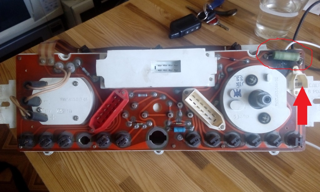

Здравствуйте. У меня ВАЗ 2109, высокая панель, 98г.в., карбюратор.
На ходу пошёл дым из под панели (в районе щитка приборов). Заглушил машину, скинул АКБ. Затем накинул АКБ – больше не дымит, но как оказалось - пропала зарядка.
Снял щиток приборов, там оказывается оплавилась плата в одном из углов. Собственно вопросы:
1. Если поставлю другую приборку - не произойдёт ли с ней то же самое? Т.е. причина в неисправности самой моей приборки или же это просто следствие другой поломки?
3. По объявлениям нашёл приборку, но у неё есть отличие: нет разъёма отмеченного стрелкой на фото. На моей он есть и к нему подключался двухконтактный разъём. Подойдёт такая или нет?

Shmelev писал(а):оплавилась плата в одном из углов.
Выпаяй,или откуси этот большой зеленый резистор над горелым местом платы и выброси его - он не нужен.
Shmelev писал(а):пропала зарядка.
Зарядки нет потому,что внизу посередине на плате приборки у тебя отсутствует патрон с лампой АКБ.
Поставь туда лампу мощностью не менее 2-х ватт.Можно трехваттную.
Shmelev писал(а):Если поставлю другую приборку
И твоя еще 100 лет прослужит.
Shmelev писал(а):нет разъёма отмеченного стрелкой на фото.
Этот разъем тебе не понадобится.

т808 писал(а):Shmelev писал(а):оплавилась плата в одном из углов.
Лампу вытащил я сам уже после происшествия, так что зарядки небыло не из-за неё. Но всё-равно спасибо за ответ.
В общем в итоге я поставил другую приборку (оплавленную не хотелось ставить) и заменил 2 сгоревших предохранителя. Зарядка не появилась. Лампочка ярко горела и при заведённой машине.
Заменил щётки генератора - без изменений. Заменил генератор - зарядка пошла.
То есть возможно коротнул генератор, от этого каким то образом оплавилась-задымилась приборка и уже после этого выбило предохранители и дым пропал.
Возможен ли такой вариант?
Shmelev писал(а):Лампу вытащил я сам уже после происшествия
Зачем ее вытащил и почему не написал об этом?
Shmelev писал(а):оплавленную не хотелось ставить
Это мелочь ни на что не влияющая,тем более не видимая снаружи.
Выкуси резистор,вверни лампочку и ставь приборку на место.
Shmelev писал(а):поставил другую приборку Зарядка не появилась.
Вот видишь?! Приборка не виновата.
Shmelev писал(а):Заменил щётки генератора - без изменений.
Не щетки,а щеточный узел с регулятором напряжения.
Shmelev писал(а):возможно коротнул генератор, от этого каким то образом оплавилась-задымилась приборка и уже после этого выбило предохранители и дым пропал.
Нет не возможен.
Можешь убедиться сейчас,пощупав этот резистор уже на новой приборке,после того,как мотор будет работать хотя бы 10 минут.
Резистор будет ОЧЕНЬ горячий.
Не исключено,что и он снова сожжет плату приборки.

[quote="т808"]
Нет не возможен.
Полагаешь, то что генератор накрылся в момент оплавления приборки - это просто совпадение? Мне кажется эти события взаимосвязаны: какой-то из этих двух узлов помог умереть другому.

т808 писал(а):Нет не возможен.
Возможно
Например: сгорел РН и пошло повышенное напряжение, Одно из последствий - как раз перегрев этого резистора, т.к. рассеивать ему пришлось уже не 12.5-14.5В а значительно более высокое напряжение...
Yurik 999 писал(а):Например: сгорел РН и пошло повышенное напряжение
Хоть автор пишет обратное - у него зарядка пропала,но.......
Насколько повышенное?
АКБ в буфере не даст ему сильно увеличиться - не больше 16,5 вольт.
Yurik 999 писал(а):рассеивать ему пришлось уже не 12.5-14.5В а значительно более высокое напряжение...
А давай посчитаем?
Резистор этот рассчитан на мощность 5 Вт.,значит при напряжении генератора 14,5 вольт на нем будет рассеиваться 4,4 Вт,а при 16,5 вольтах не более 5,5 Вт.
Почти укладывается в номинал по мощности.Лишние 20% не должны были привести к такому значительному нагреву.
Yurik 999
Сообщения: 8999
Авто: Vesta SW Cross GFK33
т808 писал(а):Почти укладывается
А теперь накинь туда еще допуск на номинал резистора - 15-20% с возрастным изменением характеристик.... он же у нас не проволочный... и то, что при 4,5Вт - он уже под 80гр раскаляется...
ну и еще - на хороших оборотах вполне реально получить 17-18В в бортовой сети. Добавим сюда до кучи отсутствие вентиляции под в разогретым солнцем кожухом щитка приборки...
Yurik 999 писал(а):он же у нас не проволочный.
Он именно проволочный.
Yurik 999 писал(а):на хороших оборотах вполне реально получить 17-18В в бортовой сети.
При таком напряжении задымится уже не резистор,а провод между генератором и клеммой +АКБ.
Кстати! Его бы не мешало проверить.
Yurik 999 писал(а):Добавим сюда до кучи отсутствие вентиляции под в разогретым солнцем кожухом щитка приборки...
А вот это верно.
В любом случае этот резистор нужно удалять.

Ничего там не задымится. Ставил я регулятор, который выдавал 19-20 вольт, ничего не сгорело, не задымилось и не оплавилось.

jimos писал(а):Ничего там не задымится.
От приборки зависит. Горит резистор в только приборках ВП 1996-2001 г.в.
До 1996 г. этого резистора просто не было, а в 2001 г. вместо него стали ставить аж 3 шт. другого номинала.
Yurik 999 писал(а):До 1996 г. этого резистора просто не было
Зато тогда более правильный резистор был в ЧЯ.
Yurik 999 писал(а):в 2001 г. вместо него стали ставить аж 3 шт. другого номинала.
Номинал в итоге получился тот же,да и рассеиваемая мощность подросла всего чуть,с пяти до шести ватт.

т808 писал(а):Зато тогда более правильный резистор был в ЧЯ.
И в приборке тоже...
т808 писал(а):рассеиваемая мощность подросла всего чуть,с пяти до шести ватт.
+20% это уже не не много + в 3 раза увеличилась площадь поверхности... этого вполне хватило чтобы плата в приборке не грелась...
