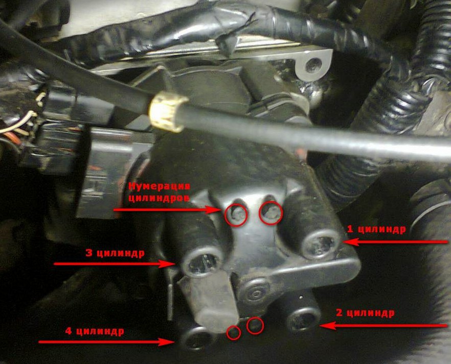

Killer Speed
Найди вмт первого цилиндра. И посмотри, где будет при этом бегунок трамблера. туда первый провод. Ну и дальше в зависимости от порядка работы цилиндров 1342 или (что менее вероятно) 1432 в направлении вращения бегунка.

salgal
Killer Speed писал(а):
Посмотри как у тебя цилиндры работают, если клапанку не сложно скинуть - там сразу все понятно станет. хотя конечно можно и методом тыка1342-1432 3й и 4й местами поменять.
Здесь так https://www.drive2.ru/l/732791/ у меня пока стоит 2 на месте 3 в отличии от этого .Сейчас попробую поменять .Как на картинке. Здесь мой двиг 4G13/Вал я не проворачивал,ГРМ не трогал, в ручную,попал штифтами в выемку на распредвалу в таком положении в котором всегда останавливался вал .Все верно насчет указанных меток на трамблере здесь,но на родном был указан только первый(совпадает с рисунком и у меня сейчас там первый) ,остальные гадай или запоминай,на китайском просто эти круглешки для подписи цилиндров чистые ,ничего на них нет. Вот то что вчера получилось методом тыка https://youtu.be/sijPxENHC7w ,уже потом прочитал подобное подключение в сообщении от Killer Speed

salgal
Посмотри как у тебя цилиндры работают, если клапанку не сложно скинуть - там сразу все понятно станет. хотяконечно можно и методом тыка 1342-1432 3й и 4й местами поменять.
Только вариант 1342 -все баста никакие другие варианты не идут у меня..С рисунком не сходиться 2 и 3 .Сегодня сдвигал постепенно вперед по часовой трамблер т.е(пробовал против часовой назад схватывает и глохнет ,). сдвинул на начало зажигания чуть позже
тяга вернулась заметно,приемистость по нажатию на педаль почувствовалась как ранее, . Пока оставлю так как есть потому как в моих условиях у подъезда квартиры и отсутствии сто-шки в которой что -нибудь могли подсказать -у меня вышел пока не плохой вариант. Вслепую конечно на слух и метод Тык -но как есть,другого выхода у меня нет.
