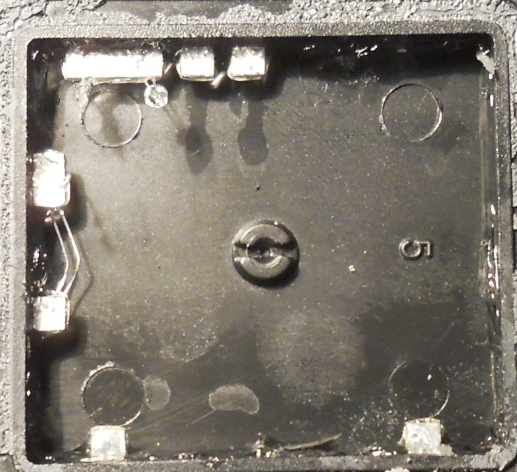

удалить, выпаять, обведено кружком [url][/url]

Доброе утро, десятая ветка! Smile Прошло 8 лет. Чем тогда дело закончилось? Не поддался модуль пайке? Обнаружил, что у меня именно такой модуль, нужно припаять 7 проводов, причём 4 из них - точечно, острым паяльником.
Как насчёт токопроводящего клея?

П. С. В прикреплённых статьях говорится о предварительном нагреве алюминиевой пластины-радиатора платы до 180 градусов. В самой теме те, у кого не получилось, ничего не говорят о нагреве, если я ничего не пропустил. Может, в этом дело? Ведь те, у кого получилось, пишут о нагреве. Разные модули? Разные. Но что же за металл такой загадочный?

Токопроводящий клей для данного ремонта не годится.
Разные мастера,разный опыт работ и разный инструмент.
При наличии достаточно мощного паяльника можно предварительно место пайки не греть.
Для любого металла можно подобрать соответствующий флюс и метод пайки.
Да не металл там вовсе! Гугли: "Ситалловые подложки", "Алюмооксидная керамика". С ней я познакомился ещё когда ты под стол пешком ходил, тоже паять пытался. facepalm
Были такие платки в древних советских телеках.
Тогда же и приобрёл опыт в том, что занятие это бестолковое. Wink
Это уже ближе к делу. Ну допустим, я погуглил и убедился, что подложки и керамика не паяются. А тебе точно известно, что в модуле - именно они?

А вот я, даже если мне и удастся припаять (точней, не припаять, а прилепить соплями, припаять в полном смысле этого слова там не получится supercool ) на таком модуле на дальняк не попру, ибо дриснет он. supercool Разве только в качестве ЗИПа, чтоб в случае кончины рабочего на этом дотянуть до ближайшего магаза.

Прилепить соплями, нюнями или ещё какими волшебными способами - можно, но доверять такому МЗ уже нельзя.
эти злосчастные проводки представляются пока единственным слабым местом модуля
facepalm
Да не проводкИ! facepalm
А места их присоединения! lol1
ПроводкИ то ты заменишь, а вот как ты их будешь к плате "прилеплять"?!
