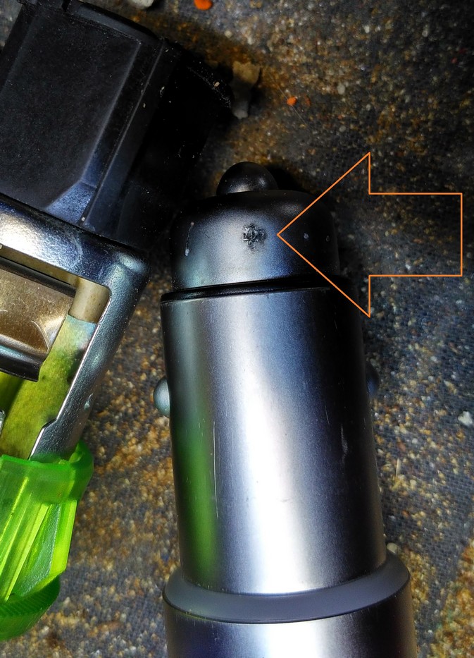

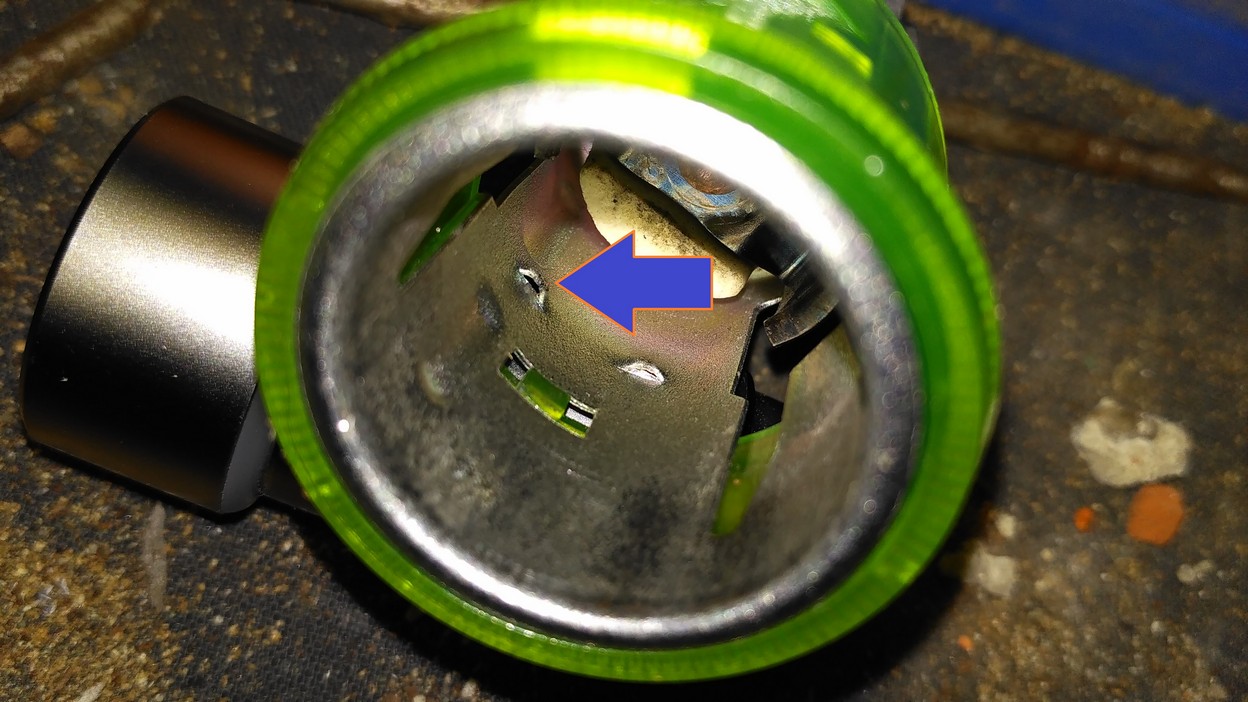

В общем, спасибо mi за хороший зарядник. Коротил он положительной пипкой о выступ на прикуривателе. Натянула гандончик, чтобы не шалил.

| Image00002.jpg |
189.61 KB |
157 раз(а) |
| Image00001.jpg |
173.36 KB |
161 раз(а) |
| Image00003.jpg |
44.69 KB |
167 раз(а) |
