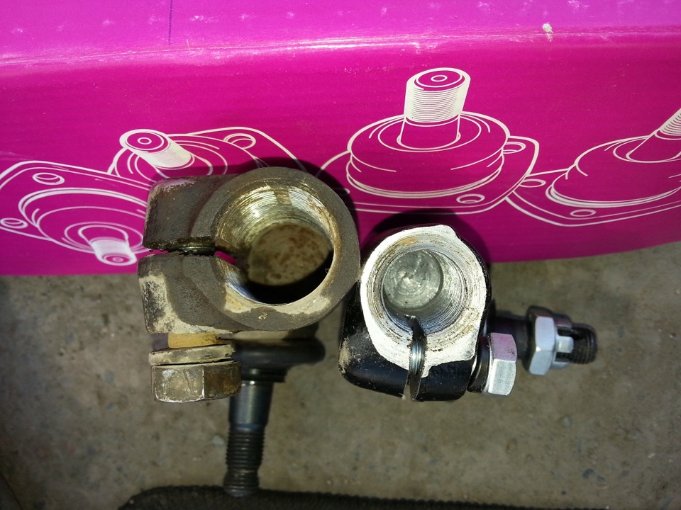

Вечер добрый ! Не хочу плодить темы , а вопрос такой : какой размер резьбы на усах - рулевых наконечниках на ваз 2110 ? А такой дурной вопрос потому , что нужно менять наконечники на Калине , а там ставятся 2 вида и хрен поймёшь пока не снимешь наконечник десяточный он или калиновский. В интернете полно грамотеев , которые сравнивают снятые наконечники больше - меньше и нет цифр. Я померил резьбу на усах - около 180 мм , теперь знать бы это десяточные или калиновские усы - наконечники ?

Нет , диаметр резьбы отличается заметно , а шаг везде 1,5, только размеров не могу найти.
Добавлено спустя 7 минут 41 секунду:
здесь видно

Провёл глубокий поиск и таки да, на первых калинах наконечники были М24х1,5, а на 10-х М18х1,5.
Г.Андрей.Г.
Я тоже искал и не нашёл , а ты сразу , спасибо , значит у меня десяточная. Drinks or Beer

Во мля , наконечники оказались калиновские , непредсказуемое авто ВАЗ.
