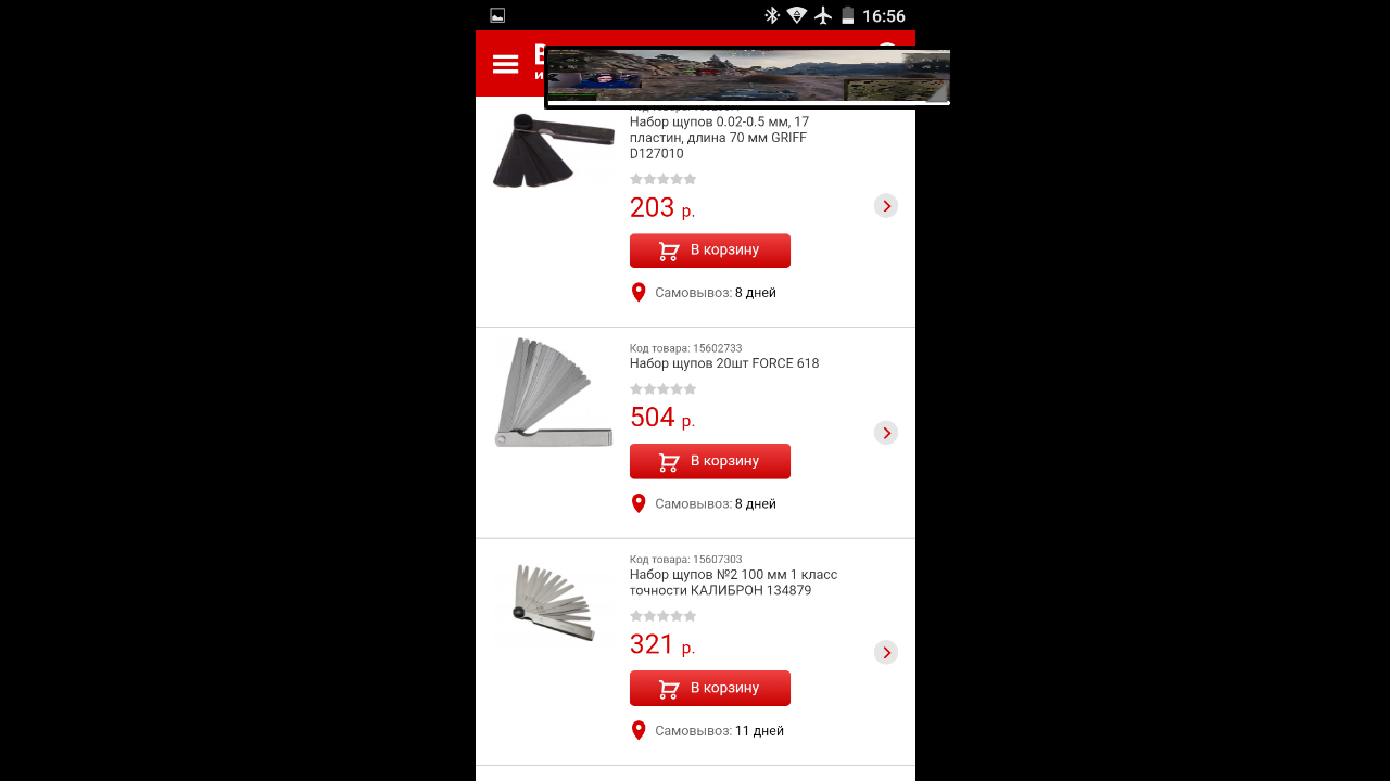

зазоры клапанов в первую очередь надо проверить!
ведь газ стоит , могло какой-нить клапан зажать выпускной.
неужели не продаётся набор щупов у вас в Словакии?
