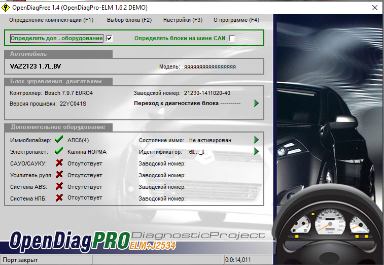

На днях приобрел VAG k+can (С Китая). Скачал бесплатную версию программы OpenDiag. Подключился к Ниве Шевроле 2013 г.в., подключился к блоку двигателя, иммобилайзеру и электропакету, а к остальным блокам доп. оборудования не подключился, хотя на сайте программы (http://www.opendiag.pro/version), в сравнении версий указано, что АБС и т.д поддерживаются в бесплатной версии. Подскажите, как мне подключиться к остальным блокам? Логи прикреплю.

FF.M.A.X.FF
Александр K писал(а):
Доброго времени суток.
У меня в бесплатной OpenDiag, при выборе CAN, говорит, только для платной версии.
Все что Вы перечислили - это устройства на K-line.
Во первых: контакты 2,10 на шнурке, должны быть задействованы!
Во вторых: искать софт, который будет работать с этими интерфейсами и по COM порту.
И еще с адаптером должно быть ПО для немцев, конечно надо экспериментировать, т.к. корни этого протокола из Германии и все блоки строятся по аналогии. Удачи!

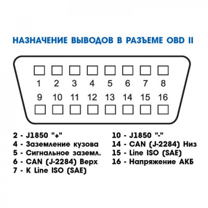

Доброго времени суток уважаемые. Приобрел я себе вот такой девайс https://ru.aliexpress.com/item/32817259539.html?spm=a2g0s.9042311.0.0.274233edY1qYKX фото платы прилагаю. У меня "люксовая" девятка 210994 2007 г.в. Мозги январь 7,2. Но вот проблема - конектится с компютером не хочет. Имобилайзера нету, так как менял замок зажыгания и с новыми ключами без чипов авто заводится и все работает. с самим elm327 телефон соединяется, а вот с ЭБУ ну никак. Пробовал программы: OpenDiag, torque, Car Scanner, ELM-VAZ-1.4, Скан мастер, и еще кучу других. Телефон ксиоми редми 4а Андроид 7,2. На elm327 Identifired все зеленое (фото прилагаю).
Пробовал на Ваз 2110 2006 г.в. и 2110 2007 г.в., на ваз 2109 2006 г.в. (высокая панель) ну ни в какую не видит ЭБУ, а вот на ВАЗ 2110 2005 г.в. соединилось через OpenDiag через тип блока OBD и все. Мозгов не знаю ни на одной с выше перечисленых авто.
у себя тестером замерял на K-Line идет 10,4 В, а на масу дает 12,3 В. Акумулятор уже старенький но крутит)))
Помогите советом. фото прилагаю
фото.zip
Описание: download Скачать
Размер файла: 20.81 MB
Скачано: 409 раз(а)
Andy213 писал(а):
Имобилайзера нету
Соответственно, нету и перемычка между пинами 9 и 18 в разъёме иммо. supercool
Без этой перемычки линия диагностики (К-линия) не доходит от ЭБУ до колодки диагностики, адаптырь "не вяжется" с ЭБУ.

Andy213 писал(а):
Значит ЕЛМ не рабочая?
Походу, да. Pardon
Но, сперва проверь физическую "доходявость" К-линии от ЭБУ (71-ый пин в разъёме ЭБУ) до колодки диагностики (7-ой пин в разъёме ОБД-2) обыкновенным тестером с пищалкой, т.е. проверь её сопротивление на Омах. Должно быть "000" Ом. Если доходит, все вопросы к ЕЛМ-ке или к настройкам подключения. Иногда бывает нужно отключить автоопределение ЭБУ и выбрать конкретный ЭБУ из списка.

d.dmitry
Andy213 писал(а):
Но ведь вольтаж то идет. Откуда оно тогда берет вольтаж?
Елм без диагностики меряет вольты, как вольтметр.
Добавлено спустя 6 минут 6 секунд:
Ну значит до Эбу провод доходит, не порван.
Добавлено спустя 8 минут 45 секунд:
Опен Диаг прогу используй, с официального сайта бесплатно, не трать время на другие, ну сначала хотябы.
В настройках подключения, обязательно выбирай Январь7.2, никаких автоопределений эбу.
И ещё вариант, может на машине раздолбаный контакт К-линии обд2 разьёма. Вот с адаптера штырёк и не контачит нормально в раздолбаном контакте на машине.
Пихают туда гвоздики с проводом от бк, потом результат раздолбаный контакт в разьёме.
