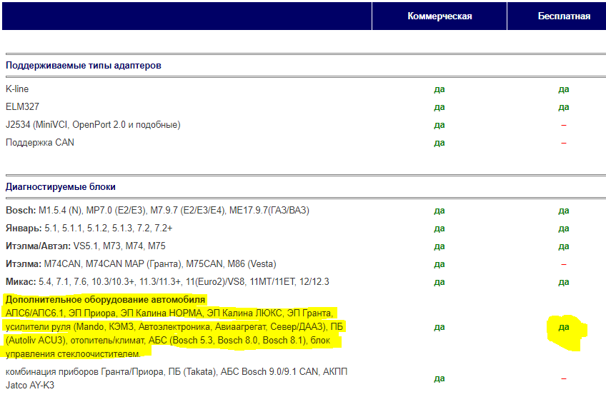

Доброго времени суток.
На днях приобрел VAG k+can (С Китая). Скачал бесплатную версию программы OpenDiag.
Подключился к Ниве Шевроле 2013 г.в., подключился к блоку двигателя, иммобилайзеру и электропакету, а к остальным блокам доп. оборудования не подключился
Подскажите, как мне подключиться к остальным блокам?

Значит ЕЛМ не рабочая?
Но ведь вольтаж то идет. Откуда оно тогда берет вольтаж?
у себя тестером замерял на K-Line идет 10,4 В
Мозги январь 7,2. Но вот проблема - конектится с компютером не хочет.
а вот на ВАЗ 2110 2005 г.в. соединилось через OpenDiag
