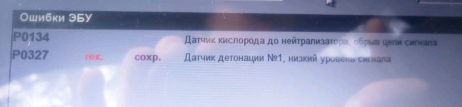

Сейчас показания такие:
Добавлено спустя 53 секунды:
Выскакивает ошибка 0134, сохраняется, но когда завожусь "сохр" пропадает.
Добавлено спустя 3 минуты 9 секунд:
Меня сейчас очень смущает то, что судя из напряжения ДК (как уже говорил, оно падало до 0 и там оставалось, пока не газну) смесь очень бедная..

dirton20, ДК местами не попутал?
Я имею в виду то, что вкручен то он у тебя правильно, а вот разъём на него одеваешь со второго. Т.е. провода с него приходят на те пины в ЭБУ, на которые должны приходить провода со второго ДК.
Отсюда и ошибка 0134 (ЭБУ не видит сигнала с первого ДК и соответственно постоянно держит 0,44 вольта).
