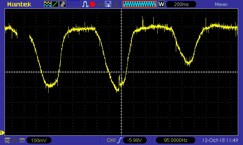

dirton20 писал(а):
при проверке тестером значения то зависали и небыло хорошей "раскачки" когда ртом на него дули, а потом газом и опять так..
dirton20, рабочая температура ДК, при которой он может выдать адекватные показания - не менее трёхсот градусов!

dirton20, я об этом:

п1627кк писал(а):
Интересная методика...
Тем не менее, полностью исправный ДК (убедился сам) при этом всем значения показывает. На моем же, в программе ОпенДиаг, в пункте "Графики" не было этих "волн", которые должны быть по идее, потому что у другого человека при проверке с помощью ELM327 как раз такие "волны" есть от 0.1 до 0.9
dirton20, "волны" должны быть у диагностического ДК (см осциллограмму). Обрати внимание на уровень напряжения.
У управляющего ДК должен быть чОткий меандр (осциллограмма выше).
На моем ни одного, ни другого нибыло)) если только сама программа не глючит. В OpenDiag должно же показывать этот меандр на графике, верно? С помощью елм - ки на телефоне показывает, и на ноуте должно б, но нет Pardon

п1627кк
dirton20, ну, не знаю, я доверяю только осциллографу.
