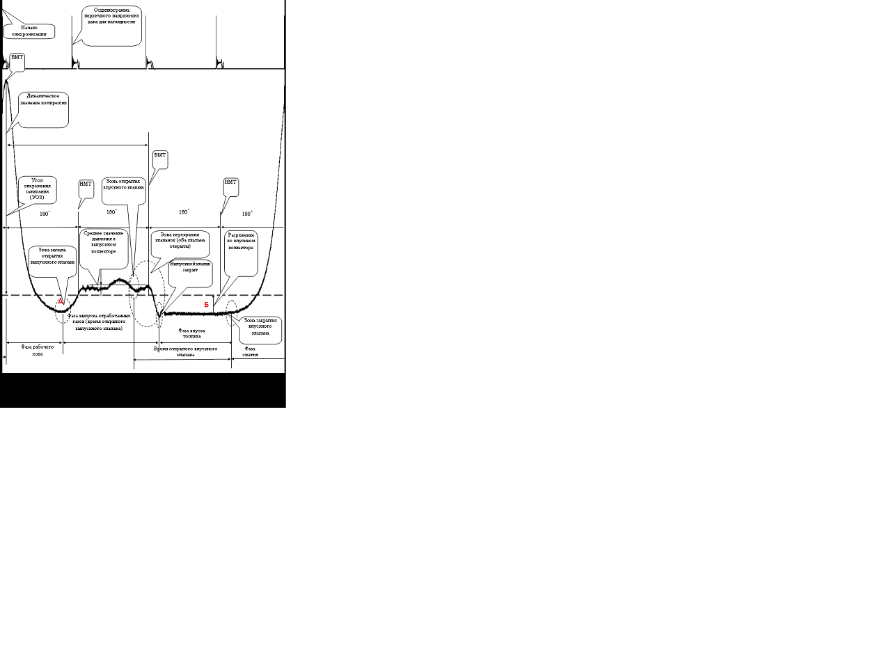

Что касается давления, в цилиндре в котором началось перекрытие давление изначально такое же, после оно снижается.

Вы картинку приведенную мной от балды смотрели я так понимаю? Придется продублировать с небольшими пояснениями.

Вам даже график дан где и давление есть и время закрытие клапана, не стоит городить огород, уже все давно рассчитано до нас.

All Exx64
mikong писал(а):
Установлен близко (мотор приоры, "десятки")
А откуда этот график? Просьба указать значения давлений в выпускном коллекторе в точках А и Б:
Размер файла: 64.43 KB
Просмотрено: 111 раз(а)
mikong
All Exx64, этот параметр не может быть постоянным, он изменяется от количества оборотов двигателя, пропускной способности катализатора и конструкции самого катализатора, по этому я даже не знаю, что вам ответить, этот расчет больше для общего понимания физики процесса. Тут не давление важно, а состояние катализатора (насколько разрушен) и градус перекрытия клапанов, у моторов с фазорегуляторами перекрытие на определенных оборотах сильно больше чем в простых "десятках" и приорах. Вечером скину наглядное видео как это происходит, сейчас нет возможности.
All Exx64
Тогда этот график - ни о чем! Если пунктирная линия - это атмосферное давление (т.е. - 0), то в точке А, до открытия выпускного клапана - давление ниже атмосферного! Просьба представить более объективные доказательства, что в двигателях переднеприводных ВАЗов бывают моменты, когда в выпускном коллекторе (при открытых выпускных клапанах) давление больше чем в цилиндре!
Там на графике написано "Динамическое значение компрессии", автор знает только про перекрытия. На вопрос ответа не будет.
Максимальное давление в рабочем ходе не в ВМТ, чуть за ним. Так что "Динамическое значение компрессии" != "Давление". кто не верит, можете найти видео на канале "Теория ДВС" Травникова, но наверно, неверующим и он будет "неавторитет" и "огурец" hehe
