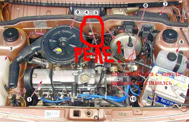

Сообщения: 47919
-Viewer- писал(а):за 2-3 зимы от контактов останется одна труха.
Смотря где и как его располагать.
-Viewer- писал(а):Реле негерметичное, колодка тем более
Однако около двух десятков лет на карбо/Самарах это реле прекрасно себя чувствовало в моторном отсеке.
| ГДЕ находится реле стартера Карб.Самары.jpg |
84.25 KB |
126 раз(а) |
