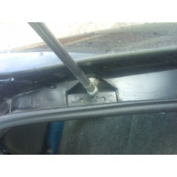

Теперь о креплении телескопических упоров двери задка.
У меня была дверь старого образца, крепления сверху.
На новой двери крепления ниже.
И дверь все менее хочется переделывать на с/о.
И вот что подумалось: можно ли малой кровью сделать крепления на кузове для варианта "нового образца".
Вот эти:
Если крепления на самой двери думаю ещё получится найти разборочные, то я скорее уверен в том, что выпиливать крепления на кузове мне не дадут. )
Каталоги в интернетах не помогли найти, что это за деталь. Может кто в курсе?

т808 писал(а):Эта заменит?
Условно.
Там есть фото, нет ничего о детальках для переделки в Н/О.
Вот это:
Скорее найдётся разборочное.
Но вот это:
Разборочное уже не найдётся, оно к кузову приварено.
Интересует, что это за деталька, номер, возможно замена, как она хотя бы называется
. Посадить её на болты и решить проблему.
Maksim_HS писал(а):что это за деталька,
О какой детальке речь?
Maksim_HS
Сообщения: 229
Откуда: Ростов-на-Дону
Авто: 21113 2002 г. 1.5/16 Бош М1.5.4
т808 писал(а):Maksim_HS писал(а):что это за деталька,
На нижнем фото, держатель для шарового крепления телескопического упора.
Maksim_HS писал(а):держатель для шарового крепления телескопического упора.
Эта пластина с приваренной к ней изнутри гайкой М8 в свою очередь приварена к кузову.
Тебе остается сколхозить что-то подобное из подходящего уголка и приболтить снаружи в нужное место желоба проема.

Maksim_HS писал(а):можно ли малой кровью сделать крепления на кузове для варианта "нового образца".
Конечно можно. Надо из железки нужной толщины (1,5-2 мм) согнуть уголки, приварить к ним гайки и приварить в нужные места на кузове.
