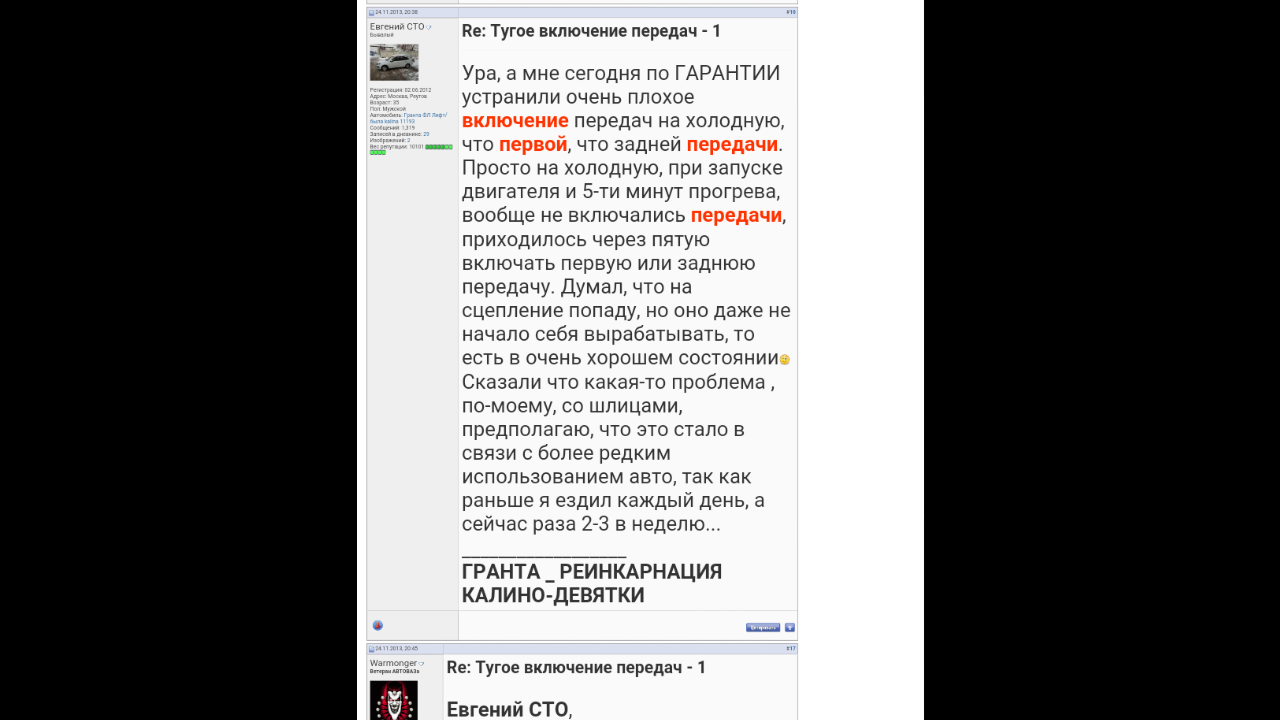

Мужики,подскажите,что может быть?
1ю передачу иногда включаю с хрустом аж,70% из 100. Горячая,холодная КПП,без разницы.ну может после часа езды полегче
2,прочие и задняя- легко всегда
Что с КПП? Или корзина шляпа?

где сцепа берёт . сверху , или ближе к полу ?
проверить и исключить из подозрения сцепу легко ... прост стоя на месте перед включением первой пробуй вторую например втыкать. или любую другую. если легко , значт не сцепа.

Любые другие ,включая заднюю,легко
Завтра ещё попробую
Толи я с выжимным намудрил,толи корзина накрывается
Так у меня было на 11й,когда корзина умирала.все хуже и хуже.но втыкалось также на 1й

На холодную не ВКЛ 1ю и 2ю
Потыркал на заднюю,3-4-5ю,воткнул 1ю
Через 80км на прогретой 1я легко ВКЛ
Ну не понимаю.неужели корзина

как вариант , возможно ведомый диск на шлицах плохо елозит... потом разрабатывается .
я чёт такое слышал.
кпп должна подойти если кулисная на приоре. то она тож 2110.
Добавлено спустя 2 минуты 24 секунды:
смазка шлицов вала

Педаль как выжимается? По выжиму можно определить, сцепа мозг делает или кпп.
алекс спб
Обратно ехал,на удивление на холодную все хорошо
Прогрелась за час,стала туго втыкаться
