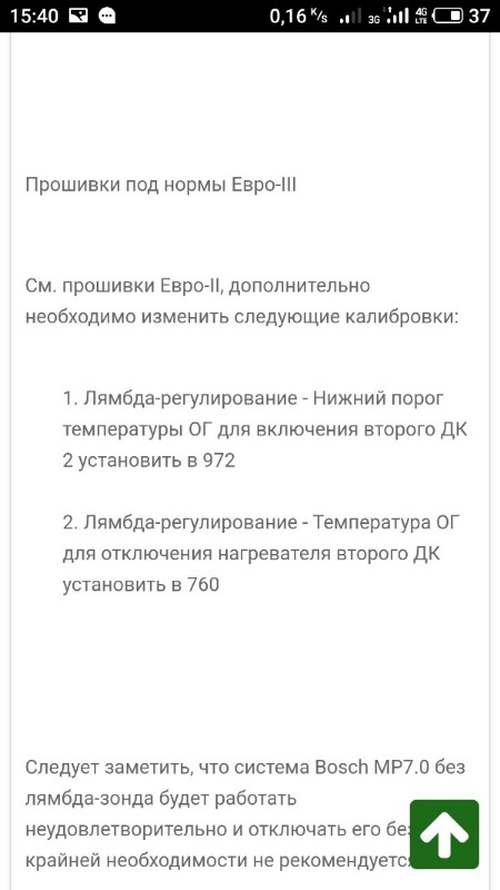

dirton20
Подскажи, что это все значит? Может мне нужно так же сделать и все придет в норму?
Размер файла: 50.98 KB
Просмотрено: 46 раз(а)
Размер файла: 72.26 KB
Просмотрено: 40 раз(а)
Вторая картинка - это шаманства для отключения первого ДК, тебе это не надо.
А вот первая картинка устанавливает условия включения в работу именно второго ДК.
Имхо, первый цифирь означает, что пока температура ОГ (мне вот интересно, а чем они её меряют? wwow Или так, эмпирически?) не достигнет цифиря в "972" датчик в работу не включится. Ну, т.е. он то включится, но его сигнал ЭБУ учитывать не будет. Посему эту температуру наверняка загоняют "под потолок", что б уж точно не включился.
Второй цифирь "760" определяет температуру отключения нагревателя второго ДК. Ну, т.е. дальше его греть электричеством не нужно, он уже и сам подогревается ОГ.
Имхо, всё это - "костыли", причём, очень кривые. Я и грю, что МП-7.0 "тяжёлая" для тюнинга "машинка", особо то не разгуляешься Pardon
