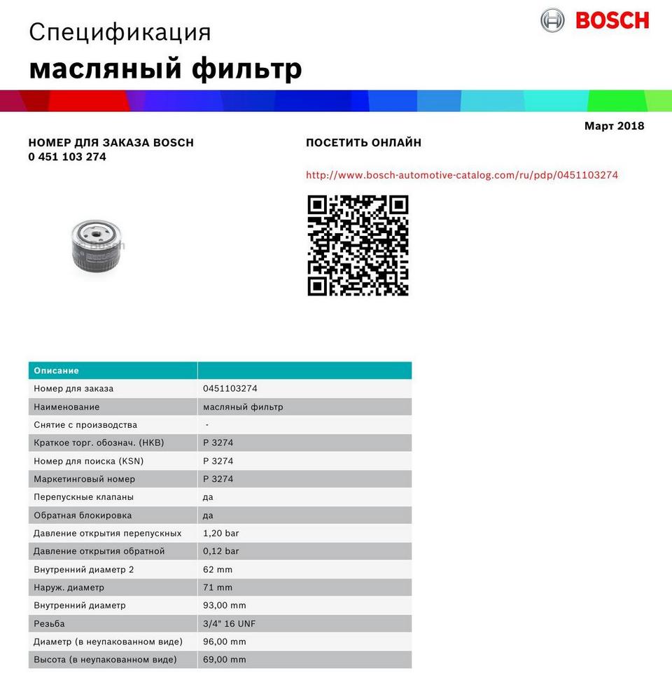

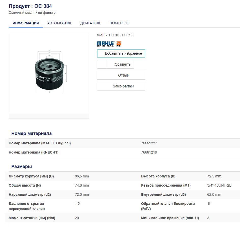

Andrey163 писал(а):А по моделям можно?
Аяяяй, а погуглить...
Бош - это тот же Манн, только черный. Мале и Кнехт одно и то же, оба ОС384.
Остерегайся подделок, у нас редко, но встречаются. Только подделки Боша пока еще не видел.
Я чаще пользую Бош

TDream
С противодренажным клапаном есть? Не вижу таких тут
