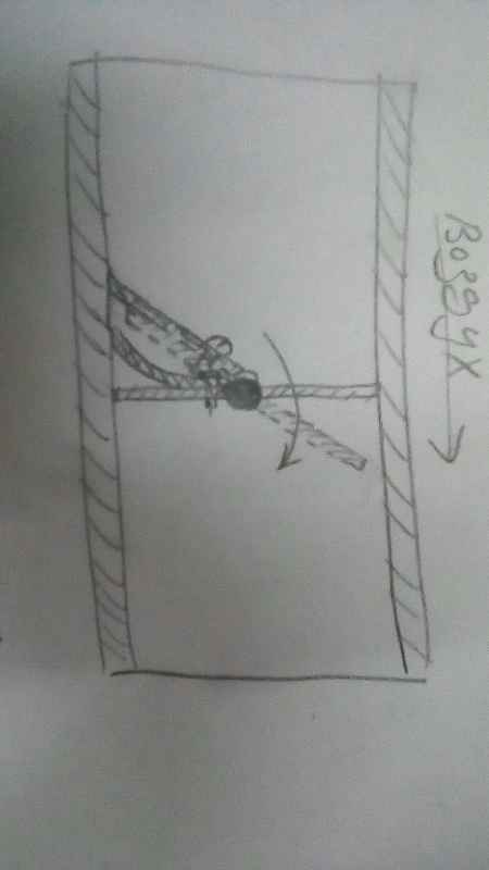

Мужики привет. Я тут решил надругаться над заслонкой - рывки достали особенно при ускорении на 1-й и 2-й. И ведь получилось! Короче мы понимаем что происходит резкая подача/отключение топлива по дпдз. Сделал плавную подачу воздуха при начальном открытии заслонки. Теперь езда стала плавной на низах. Единственное что небольшой кивок остался при сбросе газа но это пустяк...
Как? Что конкретно то сделал? В прошиве чо поправил и ли в железе ковырял? Или это "секрет фирмы" и твой пост - ненавязчивая реклама? Smile

Видимо дырочку у кромки ДЗ просверлил.
шелдор
Прикрутил резинку к заслонке снизу. Открытие (подача воздуха) вначале хода происходит плавно.[/spoiler]

Верно мыслишь по подаче топлива. Я установил пористую резину, что была под рукой. В идеале нужно установить силиконовую. У нее срок службы больше и эластичность сохраняется. Но пока не нашел...

А есть фото? Никак непойму, как эта резина работает.
шелдор

шелдор, низ заслонки (той половины, к которой резинка крепится) подтачивал?

Фсёравно непонимаю принцип действия резинки!
На фото резинка прикреплена болтиком снаружи заслонки. Заслонке резина не мешает закрываться. Заслонка не имеет зазора от резинки. Значит эта резина частично уменьшает проходное сечение диффузора и воздух на начальной фазе открытия - не проходит там, где резина перекрывает вход.. Ну вродь как уменьшил сечение дросселя, так?
Да так.
Сечение дросселя не сильно повлияет на начальное открытие. Ну если с 50% уменьшить дроссель, тогда заметишь разницу.

Ну, усё ясно. Сужен дроссель, для доступа меньшего кол-ва воздуха. Проблема или в форсах, или ещё каком датчике, которые не могут корректировать нужный объём топлива на штатный объём воздуха.

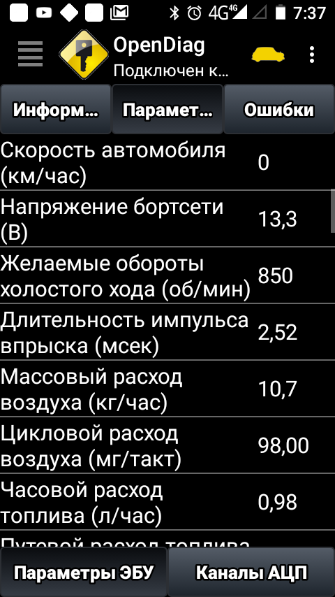

Вот скриншот на холостом. Возможно вы правы что дмрв врет или еще что-то. Но плавная подача воздуха в начале ускорения изменила сильно приемистость движка

шелдор писал(а):
на холостом
С напряжением беда. cry

шелдор писал(а):
надо массы зачистить и допы кинуть гена-кузов.
Это не поможет.
Убедись, замерив напряжение непосредственно на шпильке В+ генератора.
Да не приёмистость, а "эластичность". Таким колхозом приёмистость не поправишь. supercool
Дык АЦП то покоя сколько?

шелдор писал(а):
Ацп дмрв?
Есно его, родимого... Ты ж его в "измене" то заподозрил. Smile

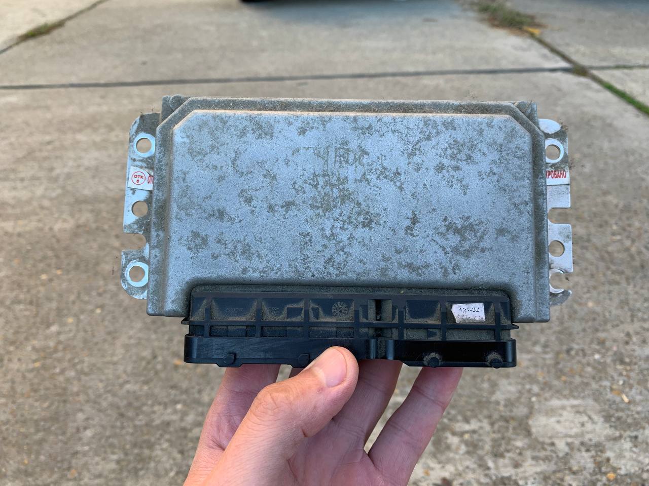

Купил свою двенашку в 2016 году с пробегом 114000 км. Авто 2005 года, с одним владельцем. Мотор 124, на бензине, ЭБУ Январь 7.2, прошивка нестандартная (неизвестная). Проблема подёргивания либо появилась в первые 1-2 года владения, либо была изначально. Я просто мог не обращать внимания, так как это был мой первый автомобиль.

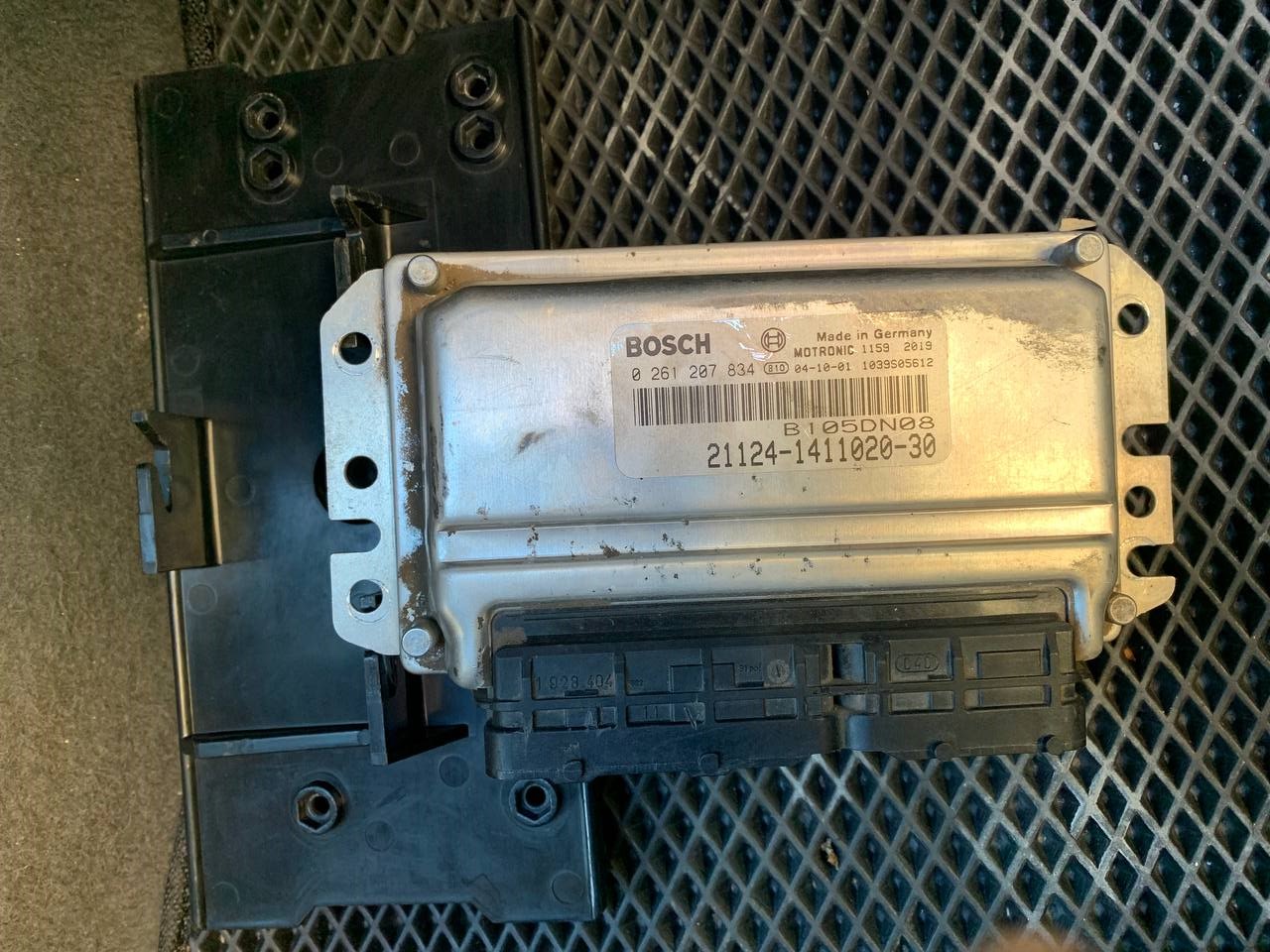

-- покупка и установка б/у ЭБУ Bosch 7.9.7 21124-1411020-30 Made in Germany. Попросил сразу на нее поставить последнюю заводскую прошивку b105dp09 (суперположительный эффект).

После установки ЭБУ Бош, проблема решилась процентов на 95. При этом клевок при отпускании газа стал лучше процентов на 50. Уже неделю езжу довольный как слон. Думаю, если поставлю новые подушки и опоры двигателя с новым ГРМ, будет идеально.

Описание: Старый блок
Размер файла: 157.93 KB
Просмотрено: 84 раз(а)
Описание: Новый блок
Размер файла: 306.12 KB
Просмотрено: 95 раз(а)
