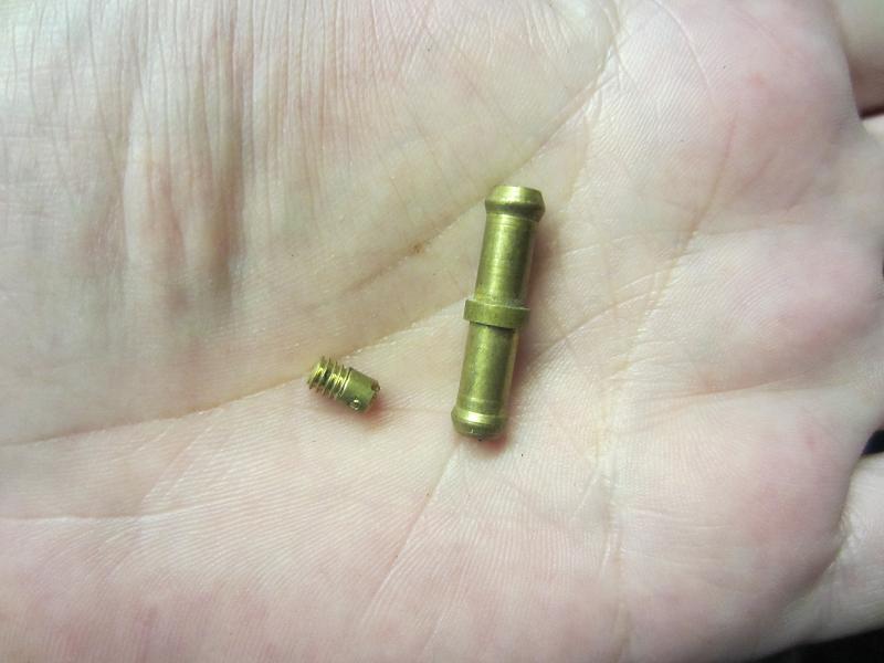

А как такой клапан выглядит? Подкинул эконометрике. На хх дёргается, в ходу нет. Временно решил проблему тарируется передатчики трубки.
Z писал(а):как такой клапан выглядит?
Латунный штуцер/соединитель двух трубок
Z
На форуме 24 лет
Сообщения: 2968
Пасибо. Пойду искать. Штуцер в коллектор еле нашел.
Можешь его (каталожный номер 2108-3801028) не искать.
Вместо этого демпфера вставь в трубку стандартный 40-й жиклер ЭМР от карба Солекс.

А какой стороной его ставить есть инфа?
Z писал(а):какой стороной его ставить
Кого?Штуцер 2108-3801028 ?
Любой стороной.В нем во втулке болтается проволочка,
расплющенная на обоих концах,чтобы не вылетела,
поэтому какой стороной - значения не имеет.

ЗАсуну, но хотелось бы именно клапан, а его не факт, что найду
Z писал(а):но хотелось бы именно клапан
Но это
не клапан,а демпфер.
С его функцией жиклер справляется не хуже,чем штатный штуцер,
а может даже лучше него,не осмоляясь и не закупориваясь.

я никогда не видел жиклера в руках - там в чем отличия с демпфером?
торантино
Сообщения: 7299
Откуда: Барнаул
Авто: ВАЗ 093 карб. 2000 г.
Z писал(а):там в чем отличия с демпфером?
Демпфер выпонен в виде жика, что бы погасить пульсации в импульсной трубке.
Z писал(а):я никогда не видел жиклера в руках
Латунный цилиндрик диаметром 5 мм. с калиброванным отверстием 0,4 мм.

на такой здоровый вакуумная трубка не налезет думаю. у меня она тонкая.
Z писал(а):у меня она тонкая.
Ну не настолько же тонкая,чтобы жиклерчик диаметром всего 4 мм. в нее не влез?
Он такой же,как тот штуцер в коллектор,который ты долго искал и нашел.
Трубка на штуцер налезла,значит и жиклер в нее запихнешь без проблем.
Удобнее,если эта трубка силиконовая,как родная на Самарах.

Z писал(а):Ну штуцер с трубкой тоненькой.
Неужели ты думаешь,что я не знаю какой размер у этого штуцера?
Вот тебе фото на ладони слева жиклер,а справа искомый тобой штуцер демпфера эконометра и демпфер отдельным фото:
