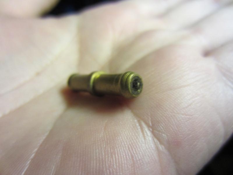

Неужели ты думаешь,что я не знаю какой размер у этого штуцера?
Вот тебе фото на ладони слева жиклер,а справа искомый тобой штуцер демпфера эконометра и демпфер отдельным фото:
Жиклер ЭМР Солекса и демпфер эконометра IMG_2244.JPG |
54.44 KB |
224 раз(а) |
Демпфер эконометра IMG_2245.JPG |
38.48 KB |
186 раз(а) |
