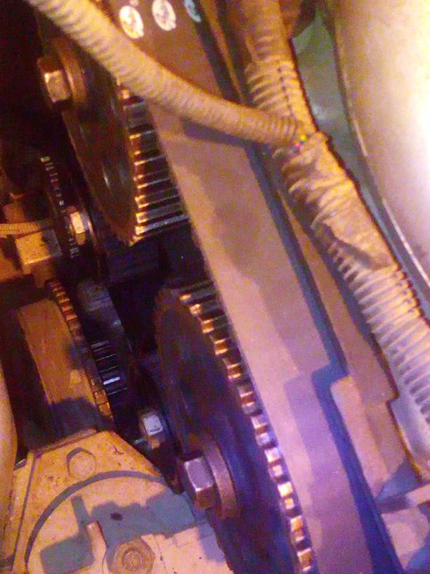

Пытаюсь понять в чем причина??
Добавлено спустя 9 минут 27 секунд:
А вот в таком положении он работает. Как раз на ширину этой срезанной полоски. Но так у меня было и на других машинах и ничего не срезало и не слетало! Я не видел идеально стоящих ремней четко по ширине шестерни. По каталогу не припомню чтоб под натяжными роликами стояли какие-нибудь дистанционные шайбы. А вот может и есть смысл подложить под них чтоб ремень четко на шестерне лежал? Не знаю поможет ли это.??
| IMG_20190828_233359.jpg |
Видите тонкую срезанную полоску? |
63.24 KB |
118 раз(а) |
| IMG_20190828_233334.jpg |
75.97 KB |
104 раз(а) |
Последний раз редактировалось: mihail197 (29 Августа 2019 14:42), всего редактировалось 1 раз

mihail197
У меня по центру верха ГРМ на приоре.под натяжной полоску от банки пива с угла
На 8 клопе тока так можно ностроить.привычка

mihail197 писал(а):Я не видел идеально стоящих ремней четко по ширине шестерни.
Видимо тебе не везло.
Берём новую машин... Ремень стоит ровно. Чо то крякнуло. Предположим, натяжной ролик. Ты, как путная Маша, ставишь новый ролик и... с удивлением обнаруживаешь, что ремень пополз к какому-то краю. Чё за х..ня!
А то, что заводской ролик стоял на пятнышке краски! А ты этому значения не придал. Гугли, всё давно уже есть.
Никакие регулировочные шаёбы тут не нужны.
Те же яйца и с заменой помпы. Чуть перекос при её установке (прокладка гамно или герметоса неравномерно навалил, если ставил без прокладки) - ремень побежал.
Случаи с говёнными з/частями исключаем... нефиг по подвалам шароёбиться.

NAUexx писал(а):Никакие регулировочные шаёбы тут не нужны.
Ну а как? 4мм. пятнышком краски не выведешь!
mihail197 писал(а):не выведешь!
Скорее всего ничего и не требуется "выводить".
Это необходимо исключительно тогда,когда роликом сжирается кромка ремня,
а
не когда он НЕ по центру шкивов бегает!

т808 писал(а):mihail197 писал(а):не выведешь!
а
Вот мне тоже так кажется?! Еще раз повторюсь это у меня не первый ВАЗ и на всех ремни четко по центру не стояли. Не утверждаю, что это правильно, но это никак не влияло на износ ремня. Но загадка остается по какой причине этот порвался???
Допускаю может от перетяжки?? Я когда поездил после замены ремня мне показалось, что не дотянул и передняя ветка ремня бьет об защитный кожух. Залез еще подтянул. Без фанатизма. Биения пропали. На том и успокоился. А так больше ничего в голову не приходит.

mihail197 писал(а):это никак не влияло на износ ремня.
Оно и не влияет.
mihail197 писал(а):Допускаю может от перетяжки?
Маловероятно.Тогда бы ты не мог не услышать "голос" ремня при перегазовках.
mihail197 писал(а):загадка остается по какой причине этот порвался?
Похоже на поддельный ремень!
Я не вижу в нем стекловолоконного корда.
Для проверки брось его в костер.

т808 писал(а):Для проверки брось его в костер.
И типа должно все сгореть кроме стекловолокна?
Последний раз редактировалось: mihail197 (30 Августа 2019 00:51), всего редактировалось 1 раз
mihail197 писал(а):должно все сгореть кроме стекловолокна?
Правильно понимаешь.
Должны остаться несколько стекловолоконных нитей,которые до разрыва ремня были кольцами.

т808 писал(а):Тогда бы ты не мог не услышать "голос" ремня при перегазовках.
Да и продукта износа при истирании было бы много я так думаю, а кожух практически чистый. И блестящего налета стекловолокна тоже не видно, потому что его там наверное нет.
