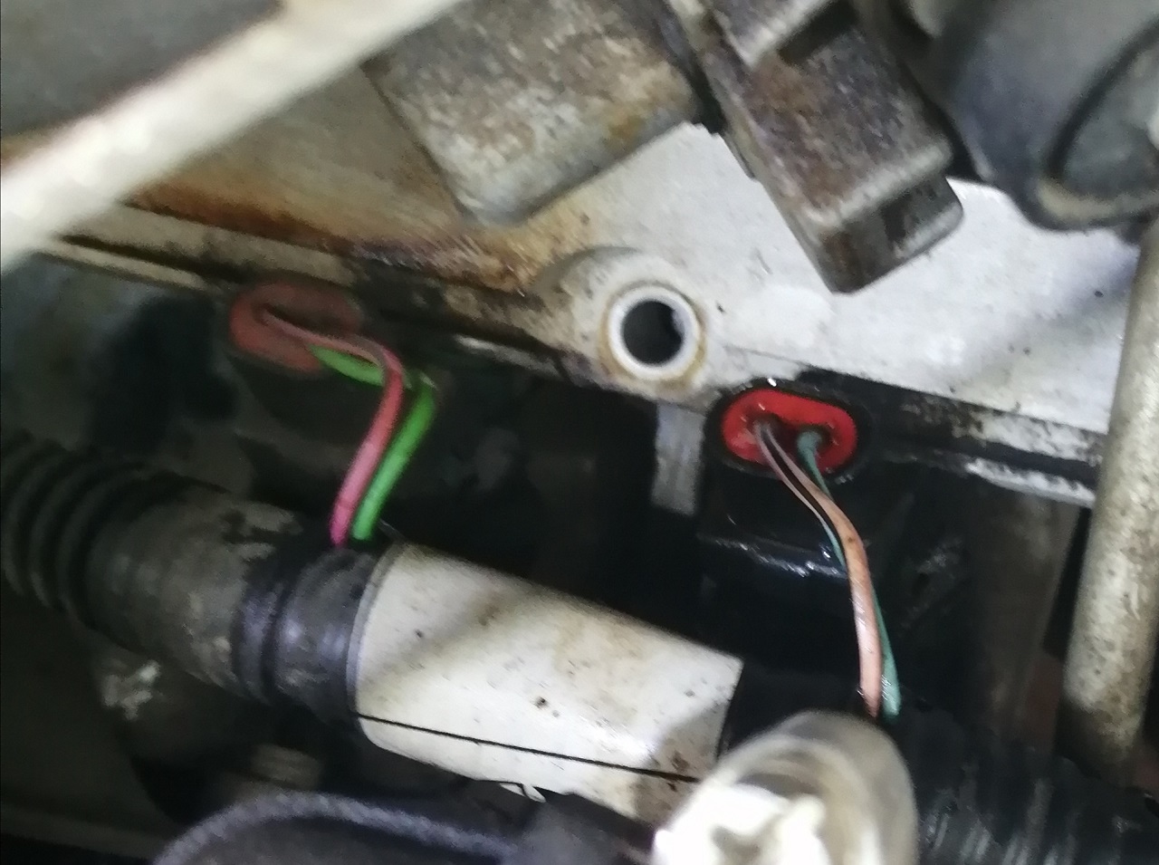

У тебя форсунки какие стоят?
Фирма? Толстые или тонкие?
Щвс попытаюсь фото загрузить.. Я сфоткал
Добавлено спустя 14 минут 26 секунд:
Фирму не знаю, не лазил в них за все время владения. Толстые или тонкие тоже сказать не могу, не знаю с чем сравнить. Сорри за фото, делал уже с фонарем перед тем как уйти, справа форсунка в антифризе

алекс спб писал(а):
Есть вариант,что управляющие провода на массу где-то коротят на форсах
Внешне все норм, по крайней мере в районе рампы. ПРовода в гофре, выходят к форсункам. Как прозвонить?
Добавлено спустя 11 минут 5 секунд:
алекс спб писал(а):
Толстые или тонкие?
Поюзал инет, если правильно разобрался то толстые
