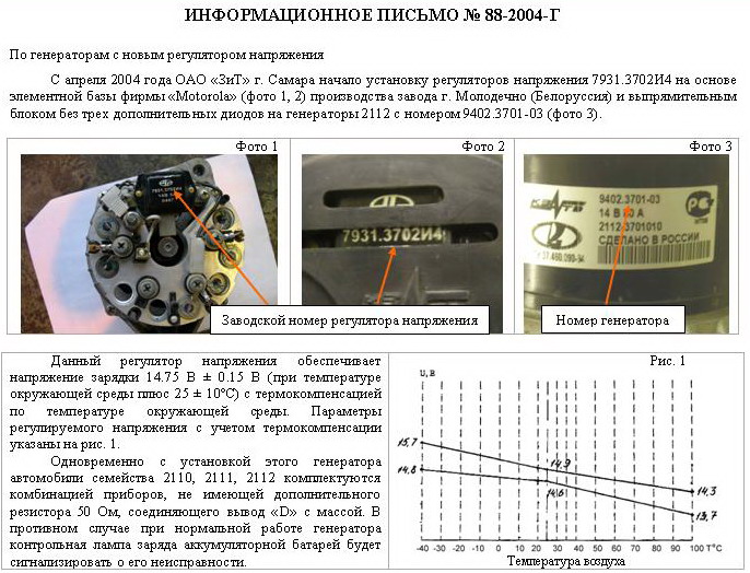

Перееду сюда со своим генератором. Значит вот что, генератор 2112-3701010-07, 9402.3701-03, РН 845.3702. Утром запуск на холодную -6 градусов, напряжение 12.8 вольт по приборке без нагрузки, проехались туда, сюда на улице +2, выросло до 13.3 с нагрузкой по приборке. После обеда, на улице жара +7 градусов, под капотом значит еще больше, померил на генераторе 13.6 вольта само много и все. На всех напряжениях что не включи, держит что есть, ниже не проседает. Вот такая закономерность. Новый РН стоит 700 рублей, лежит трехуровневый, пропадает, как все вернуть в сток, чтоб поставить трехуровневый, почитал про переделку на РН 845.3702 там доп. диоды выкусывать, шпильки дорабатывать, тьма короче, может есть более простой путь.
Bosoi
Самое первое что надо сделать при 13,6 вольтах - сменить диодный мост одновременно зачистив статорные выводы и токосъёмный болт со втулкой.
Это гораздо правильнее чем ставить "трёхуровневое" гoвно хотя бы даже по экономическим причинам - под него нужен мост с/о который дороже твоего штатного.

Насколько я понял, мост подвергнут доработки под РН 845.3702, это не стоковый РН, а какой то совместимый, мост допилили под него, поставили доп. клеммы на шпильки, откусили доп. диоды, еще что то, еще не вникал толком. Трехуровневый стоит не жалуюсь.
Неправильно ты понял.
Bosoi писал(а):
9402.3701-03
Именно о нем я тебе писал.
Если это модель твоего генератора,то там все родное - и этот мост,и РН 845.3702
В сети полно информации о переделки моста под 845.3702, также в прилепленной теме он позиционируется как совместимый, требующий доработки моста. Хорошо пускай родной по модели генератора, что теперь РН под замену, явная зависимость от температуры под капотом.

В данном случае совершенно не важно родной мост или допиленный, потому что под трёхуровневик нужен другой, который с допдиодами. Так-то если совсем делать нечего - можно его снять, заказать диодов с алибабы и через месяц как они приедут поставить (корпус моста позволяет), но плюс ко всему на нём наверняка силовой диод вылетел (который ты не поменяешь) и кончится всё равно заменой моста в сборе.

Напряжение на внешней пластине 14.5- 14.6 вольта, что с нагрузкой что без нее, на аккумуляторе 14.2 вольта, на приборке 14.2. Пока возился менял ОЖ прошло время, запускаю на приборке 13.2 на аккумуляторе 13.6 на пластине 14.49 вольта. Осциллограмму снять не получилось, забыл как пользоваться им, пытался и со своей и с 14 не увидел нормального сигнала, в прошлом году на своей все четко и ясно, а тут хрен, буду вспоминать.
Bosoi, отлично!
На шпильке В+ генератора относительно его корпуса сколько?
Bosoi писал(а):
прошло время, на пластине 14.49 вольта.
Обрати внимание на зависимость напряжения от подкапотной температуры 03-го генератора.

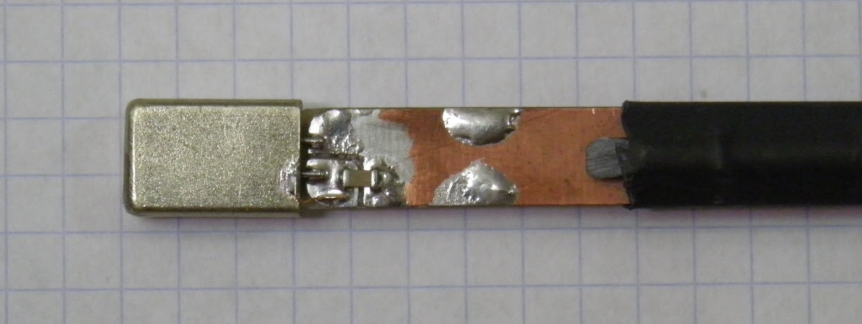

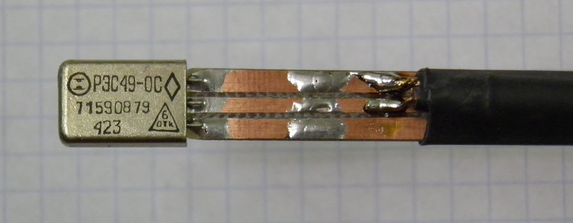

Шо за линейка у тебя там?
Сам собрал, в сети схему нарыл и собрал, на реле РС 47 или 49 точно не помню, емкостно-индуктивная и корпус и обмотка самого реле задействована, керамические конденсаторы и еще что то вроде. Работает, вечером помыкался розетку и проводку в стене кажет ай да ушел, чуствительность хорошая. Завтра на своей одиннадцатой буду пробовать снова поймать сигнал, в прошлом году все смотрел чётко и ясно ДПКВ, гену, форсы, свечи, а сегодня крутил, крутил, так и не смог выделить сигнал, забыл как пользоваться.
Слишком много компенсирует, наверное РН откомпенсировался или на подходе.
Для бесконтактного "снятия" сигналов с проводов и датчиков и "подаче" их на вход осцика. В качестве чувствительного элемента используется обмотка релюхи.
