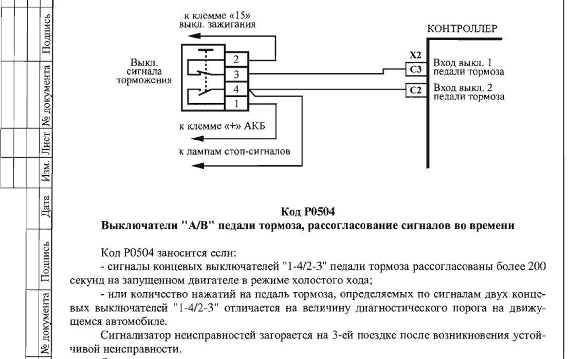

Внимательные найдут ответ здесь.
Внизу скрин из мануала по ЭСУД, условия возникновения Р0504.
Ни слова про лампы, а значит в норме сия ошибка при перегорании ламп загораться не должна! Производитель такой функции не закладывал!
Знаю, скажете: "Но, ведь загорается же! lol1 "
Да, загорается... благодаря в очередной раз накосячившему АВТОВАЗУ.
