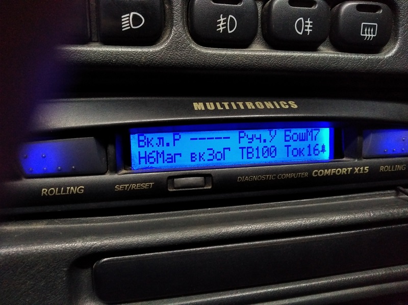

Всем доброго времени суток. Снял со своей старой пятнашки Мультик х15 и поставил на свежекупленную 14ку. Подключил заместо штатного калькулятора. В итоге имеем что БК показывает только бортовое напряжение. При попытке подключения к к-линии ничего не происходит. БК ничего не показывает. Может кто то объяснить как правильно его подцепить к к-линии? Может прошивка устарела? Надо ли скидывать клемму с акб? Вообще лучше поэтапно

Нужно убедиться, что в этой машине провод К-линии от 71-го пина в разъёме ЭБУ доходит до 7-го пина в колодке диагностики.
Блок иммо в машине физически стоит? Разъём с него не снят? Если снят, то нужно установить в снятом разъёме перемычку между пинами 18 и 9. Тут есть темы о подключении с картинками, ищи сам.
Вот когда убедишься в доходявости к-линии, вот тогда уже и подключай свой комп.

Иммо есть и работает. Я сам додумался. Полез в настройках выбирать протокол, а там даже моего ЭБУ нет. Есть январь, бош м74 и еще вроде бош м73. А у меня итэлма. Так что просто комп видимо с древней прошивкой. Придется брать новый. Без компа непривычно ездить. Ни расход не знаешь ни температуру двигателя точную.

Mewth писал(а):бош м74 и еще вроде бош м73
Нет у Боша таких блоков. Это блоки Ителма или Автел, т. е. Российские блоки, так же, как и твой. Это и есть М74.
Проверяй доходявость к-линии. Или, возможно, в настройках нужно отключить автоопределение блока и выбрать блок вручную.

Инструкцию я вдоль и поперек изучил. Просто 15 была 2001 года, а комп неизвестно когда и кем поставлен. Я и подумал что у него прошивка безнадежно устарела. А 14 сейчас евро 4, в инструкции только про евро 3 и 2 сказано. А я в электронике полный ноль
