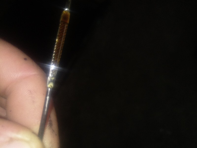

Посмотрел уровень на щупе.. По фото ясно все, проехал 600 км. А так же есть видео (больше аудио) работы двигателя при холодном и при 80 градусах (скажу сразу, что гидрики давно шлепают немного, еще с покупки вроде (тогда не знал, что "это" такое..)).
| P91220-005048-800x602.jpg |
Было выше ребристой поверхности, сейчас на уровне блика |

Гидрики да,пошлепывают
Но есть и стучок на холодную,который вполную вылазит на горячую
А по гбц постелям,не ссы.можешь не сомневаться,все в утиль.ездить спокойно до кончины
Если крутишь выше 3.5-4т регулярно,то наверное такой жор масла это норма
Я щас тоже кручу,еженедельно доливаю по 0.5л гдето
