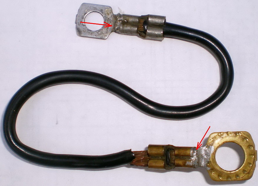

Ппц, клеммы установи, места обжима провода крайне желательно пропаять.
Описание: Чтобы при пропайке не оплавить изоляцию провода, в качестве теплоотвода использую медицинский зажим.
Размер файла: 126.51 KB
Просмотрено: 140 раз(а)

Таких как были, ориентировался по своей 2111 не нашел, есть тонюсенькие не силовые, поехал в электротовары купил одну, зафигачил все вместе обжал как следует.
п1627кк
Bosoi, не пойдёт, там ток под 100А.
Bosoi, две клеммы должны быть "конкретных" .
Из одной должны выходить два розовых провода на монтажный блок.
Из другой (у меня коричневый провод) - на +АКБ.

Ну нету их, нет в продаже, даже целиком провода спрашивал нашли только на акб. Взял промышленную клемму, медную луженную, по мне так она лучше чем заводские, если брать две промышленные то гайка уже не до конца будет закручиваться.
Что и требовалось доказать!
Чертова втулка, вся ржавая была, зараза.
А ты ВСЕ провода,шедшие в две клеммы,объедини и запрессуй в одну новую,как ты ее обозвал "промышленную".
