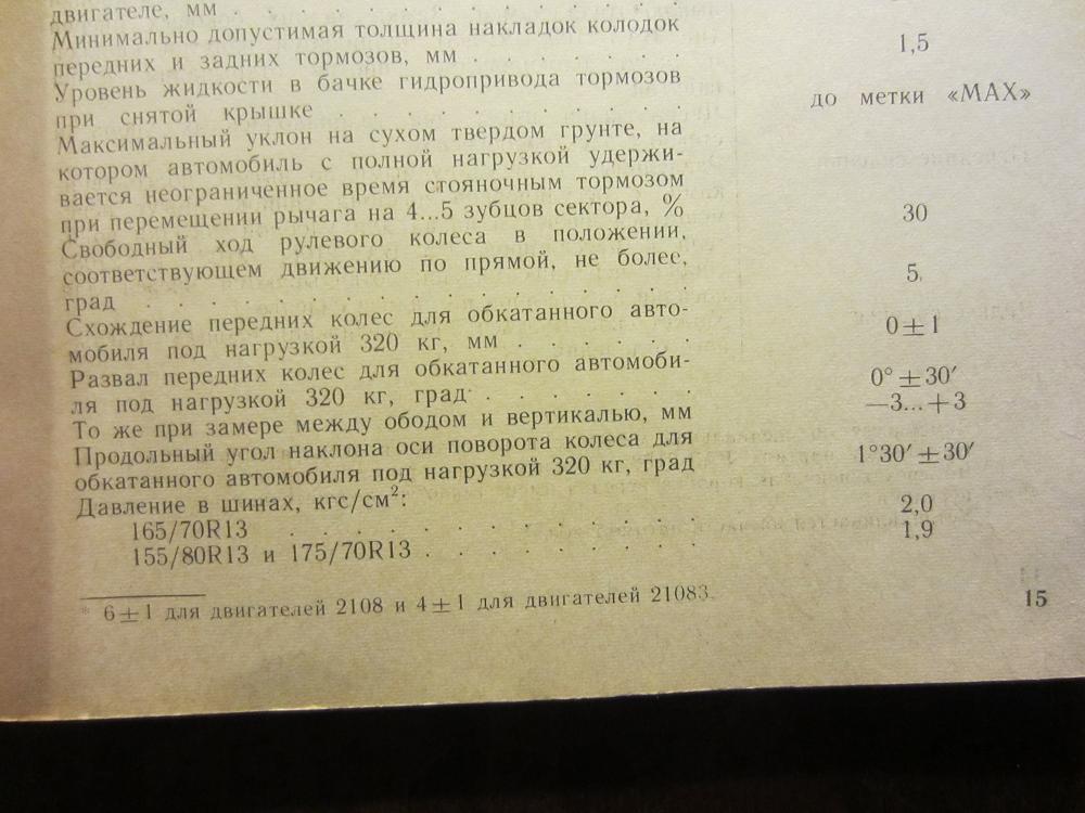

И по твоим цифрам, надо не ставить, а снимать шайбы. Причем у тебя кастер почти 0, а надо хотя бы 1 градус, поэтому по три шайбы надо снимать, ну или точить саблю.
Цифры есть, немного схождение на правом ушло. А вот смещение "моста" нет в распечатки со стенда, куда я езжу, есть этот параметр.
Ребят, тогда напишите, какие параметры должны быть и допуски или где посмотреть (а то инфы полно, да трактуется по разному).
P.S. Кстати нашел результат в начале года делал
Размер файла: 111.87 KB
Просмотрено: 164 раз(а)
торантино
Пойми верны для базовых размеров. Если базовые ушли,а это скорее всего так,то параметры и допуски на что накладывать? На уведённые базовые? Они тебе ничего не дадут. Лучше вывести базу,а если кастор будет разный,хотя на это то же есть допуск,лучше сдвинуть верхнюю опору. Вернее сделать опору со смещением. Сайленты проверь в передних рычагах. То есть поперечный вылет колёс относительно кузова. То же самое с задней балкой. Но начинать надо с диагонально-продольной проверки колёсной базы. Без этого никак. nea
