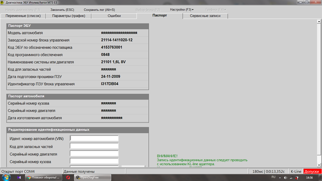

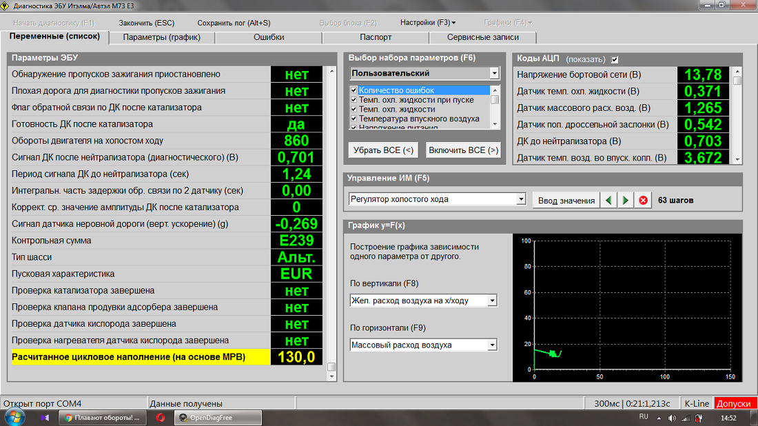

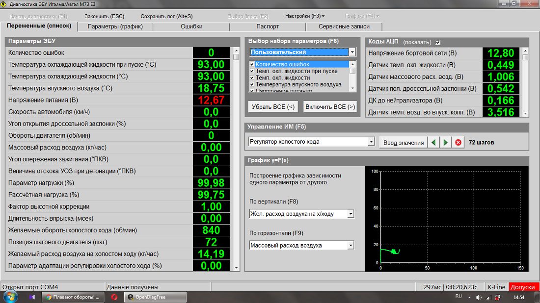

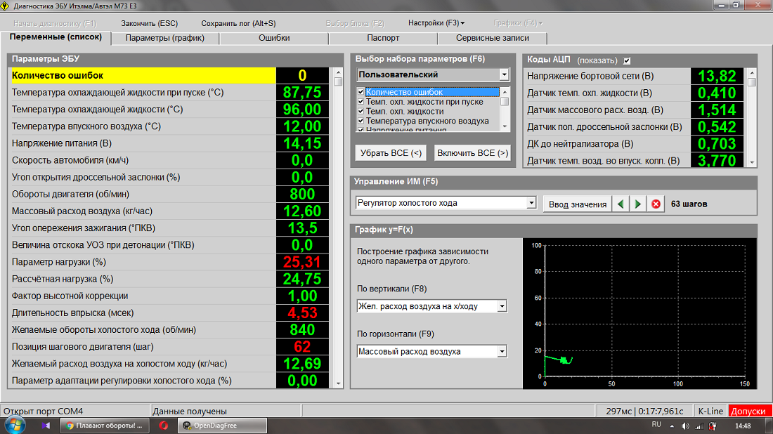

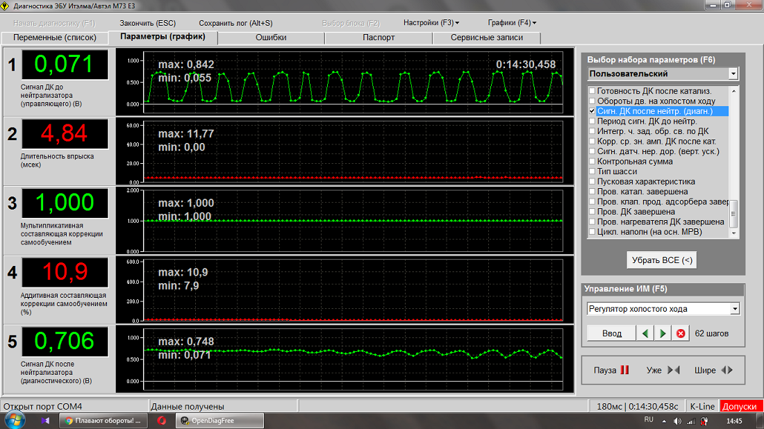

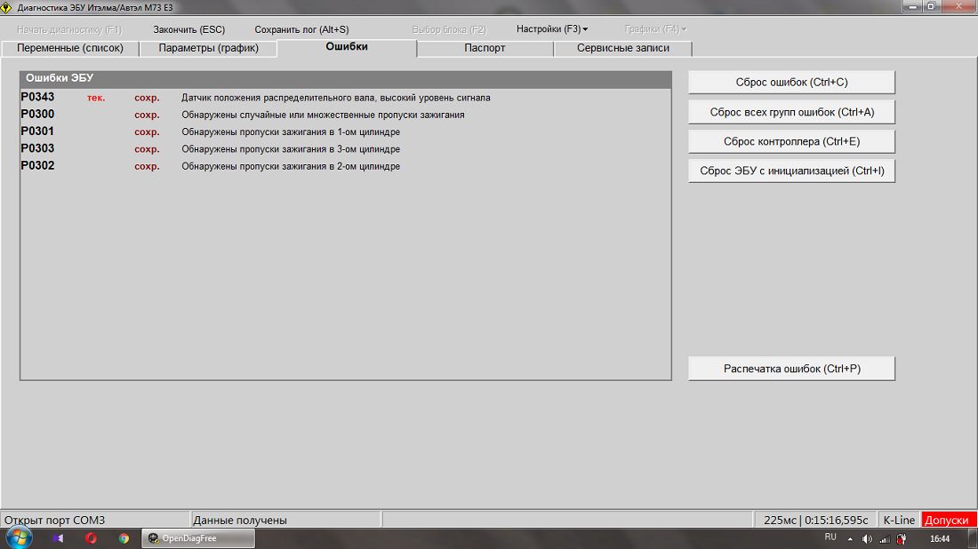

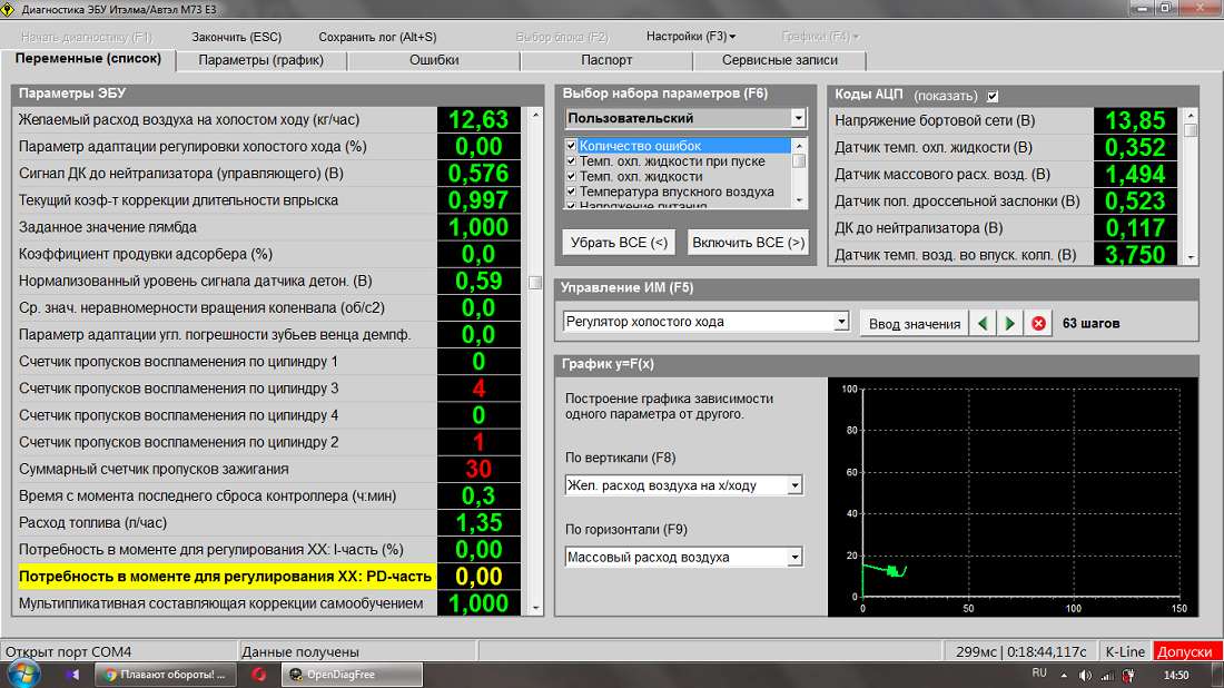

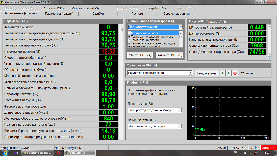

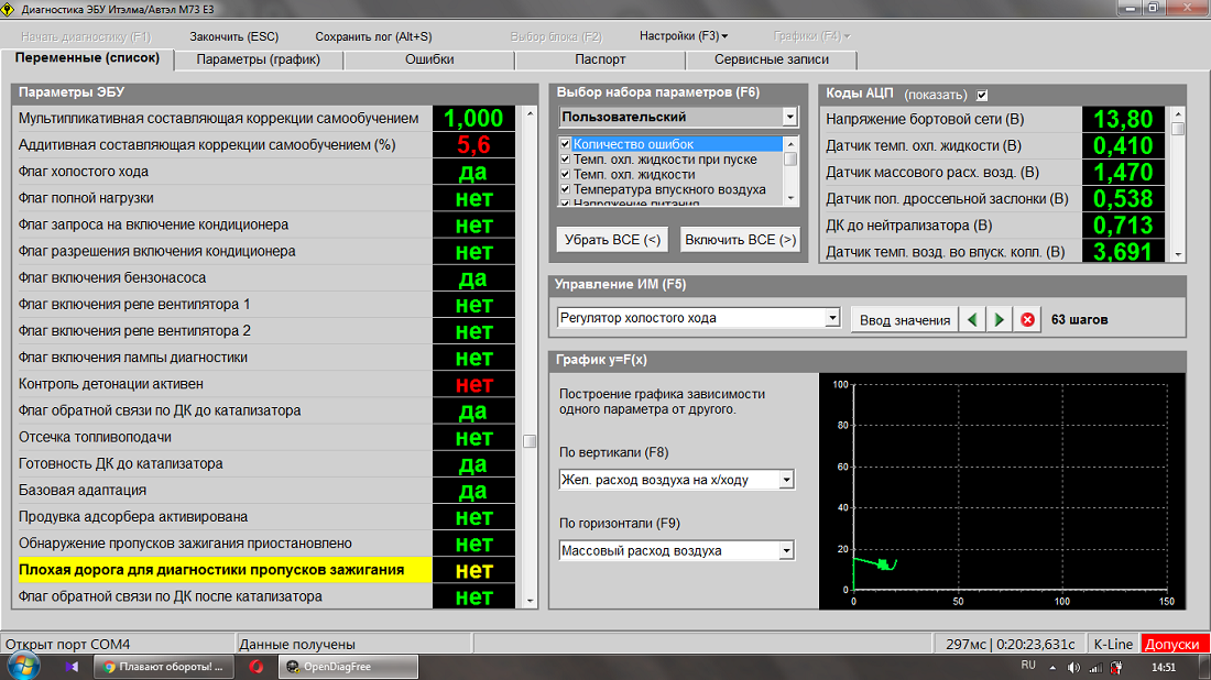

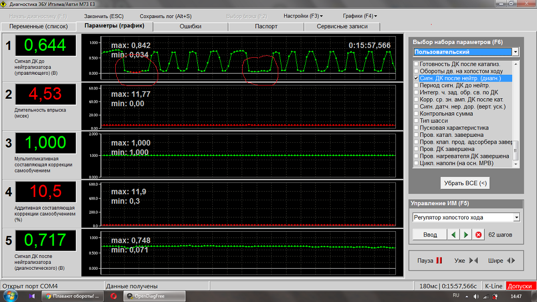

Всем добрейшего дня!
Уже давно и меня мучает проблема с плаванием оборотов,иногда может появится во время прогрева,но бывает всплывает и уже на хорошо прогретом авто.Читал много информации в тернете и непосредствено на этом форуме.Решил вначале досконально поискать подсос воздуха,и он был таки найден(РХХ по корпуу,патрубок от клапана адсорбера (на ДЗ.),ВУТ по крпусу.Искал самопальным дымогенератором,пытался и водой чрез трубочку капельницы.РХХ заменён на новый(был в наличии),ВУТ тоже сменил,патрубок подрезал+новый хомутик.
Но всё равно плавание иногда продолжается.Не так давно прикупил себе К-ляйн адаптер и скачал программу Овпен диаг(бесплатная версия).Для меня это всё новое и не всё так понятно,но тем не менее напрягают кое-какие данные.Сегодня попытался заскринить данные и если получится выложу их здесь.Может получится решить мою проблему с вашей помощтью.

Описание: Красным помечено то,что резко нажимаю педаль тормоза и резко отпускаю.Так и должно быть по графику в этот момент или снова что то не так с ним?

sashok2011, судя по аддитивной коррекции, есть некое беднение. Это подтверждает и иногда подвисающий внизу ДК.
Я бы ещё раз с пристрастием подсосы поискал, особенно по нижним кольцам форсунок 2-го и 3-го горшков, т.к. по этим горшкам есть пропуски воспламенения. Ну и уж заодно проверил бы качество ВВ проводов к этим горшкам и свечки в них, а то, так и сдвоенную катуху бы подменил. Но сперва - ВВ провода и свечи!
Попробуй сброс с инициализацией ЭБУ сделать и покататься до накопления аддитивной. Посмотрим тенденцию.

ВВ провод проверял мультиметром,спроивление 1-3,57 2-3,0 3-2,0 4-2,35 .Форсунки возле коллектора проверял водичкой изменений в работе мотора не происходло.Меня ещё напрягает работа нового ВУТ,уж слишком легко нажимается педаль тормоза и резко схватывает внизу,буду копаться с ним ещё.
Добавлено спустя 7 минут 44 секунды:
Днём ранее ещё у меня выскакивала ошибка по датчику фаз,чек не загорался.Когда был подключён бортовик,то она как то странно появлялась,то фиксировалась то её не было,это в момент работы авто а холостых.Наверное ещё нужно будет менять и датчик фаз.После того как поджал контакты в фишке и сбросил клемму не появлялась.Вот что заскринил по ошибкам в тот момент.
