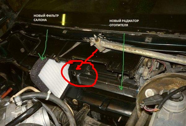

спасибо за ссылку.вот нужно заменить такую заслонку с отломанным рычагом(обведено красным)как на фото.ее что можно вынуть вправо,после снятия датчика и моторедуктора?
