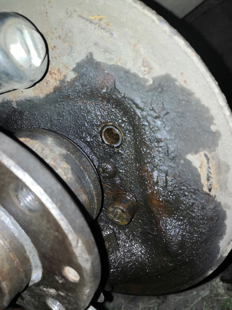

Всем привет! Не получилось снять задний подшипник и решил открутить полностью от балки, в итоге 2 открутил, 1 обломил 🤦♂️ и еще 1 не двигается с места. Кто сталкивался с такими обломками? Как правильно сделать.?

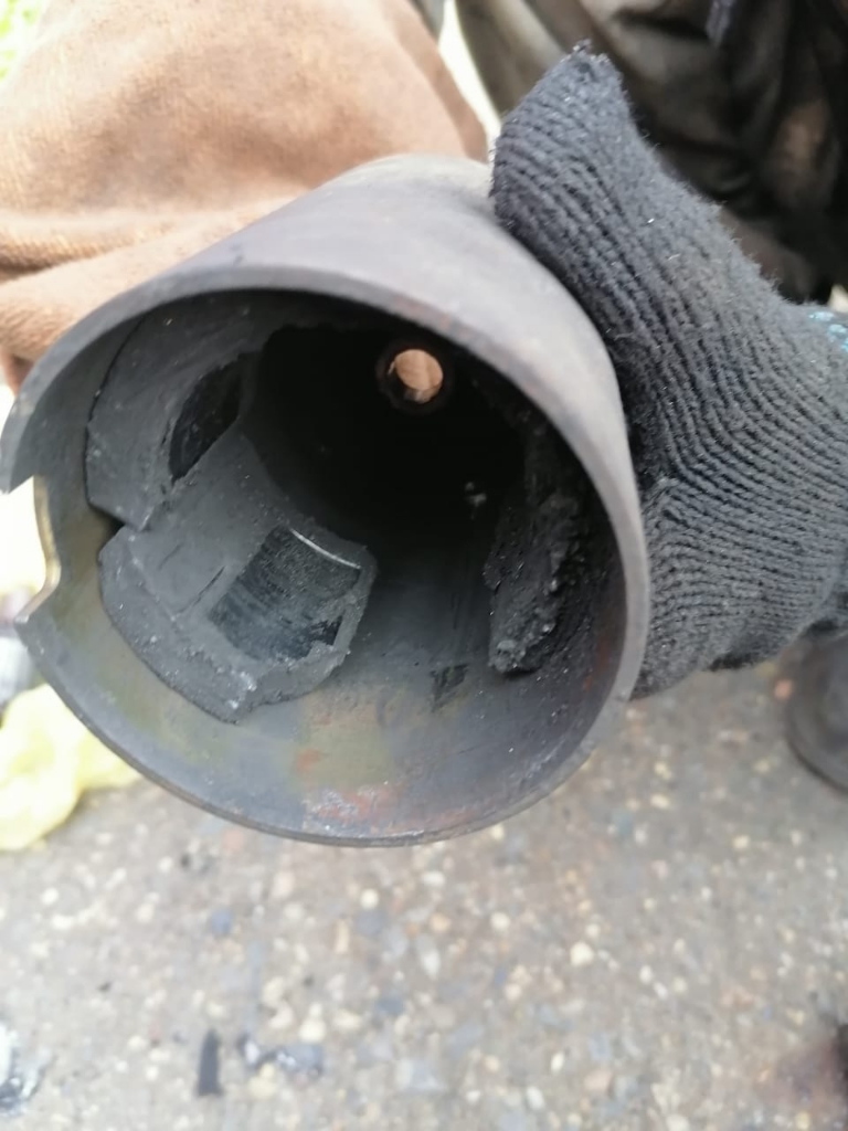

Разобрал стартер, а там магниты почему то не прилеплены к корпусу, было много каких то стружек, лист жестянки намотан, щетки стертые в ноль. Все почистил, заменил щётки. Стал крутить бодро, но есть какие то сомнения почему магниты не так свободно, видать умирает.

nudnji писал(а):стертые в ноль.
Про них в первую очередь тебе и говорил:
т808 писал(а):проверь щетки.
Возможен их предельный износ.
nudnji писал(а):магниты почему то не прилеплены к корпусу,
Ну так ведь они отвалились.
nudnji писал(а):Стал крутить бодро,
Надолго-ли?
Магниты ты же не закрепил!
