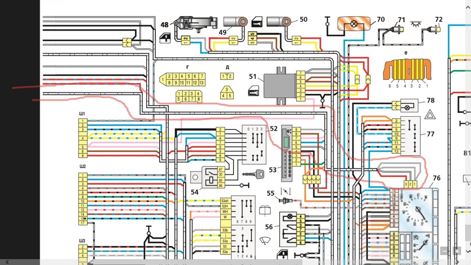

Сергей050582 писал(а):Да не чего в ней тот же трос
на фото приборка 09 под трос, а сбоку разъём под датчик электронный скорости

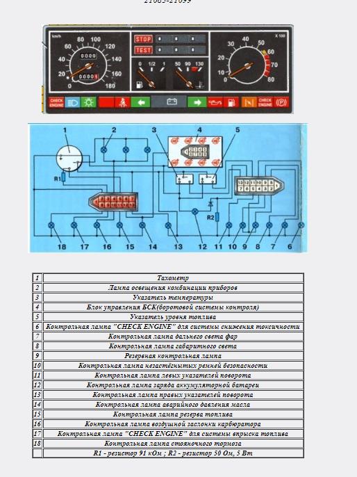

kazak1102 писал(а):Она...?
Неа.Та от инжей.
Она-

kazak1102 писал(а):yucatan писал(а):сбоку разъём под датчик электронный скорости
В документах такого не вижу...

Сергей050582 писал(а):А как спидометр под трос может работать и от датчика скорости? Я так мыслю что датчик скорости видимо есть в самой приборке но назначение у него какое то другое...
может там обмотку добавили или ещё что нужно для работы, хз если найду разберу покажу
Сообщения: 27854
yucatan писал(а):kazak1102
Увидел... Но совсем не факт, что твоя коробка выдаёт НУЖНОЕ приборке количество импульсов на метр... С большей вероятностью тут будет трудноустранимая нестыковочка, даже если ты и найдёшь такую приборку...

Сергей050582 писал(а):Зачем??? Для чего??Такие сложности..
Есть какой то карбюраторный бортовой компьютер, он в той схеме есть, вот под него и приборка

т808 писал(а):kazak1102 писал(а):Она...?
Неа.Та от инжей.
Она-
На карбюраторных десятках в моторном щите нет отверстия под тросик...у меня карбюраторная, панель VDO...

yucatan писал(а):Есть какой то карбюраторный бортовой компьютер, он в той схеме есть, вот под него и приборка
Подозреваю, что С ЭТО фишки на БК поступает, что-то, но к твоей проблеме это не имеет никакого отношения...
