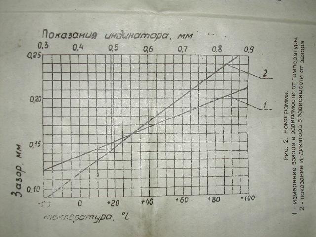

48rus
А при какой температуре регулируешь клапана? Если двигатель еще теплый, а зазор как для 20гр 0.15, то уже зазор больше. И чем регулируешь? Рейкой или щупом? Щупом можно ошибаться- если рокер перекошено стоит, то щуп зажимает и кажется, что зазор мал, на самом деле не так.
Наоборот!Зазор меньше окажется.

48rus
Конструкция вазовской ГБЦ такая, что с ростом температуры зазоры увеличиваются. Если, к примеру, на 40гр выставить стандартные 0.15мм то с ростом температуры этот зазор еще увеличиться.
Ludvig привет. Я себе наоборот стандартный щуп сделал в два раза уже, чтобы тыкать влево, вправо по рокеру и если с одной стороны свободно, а с другой зажимает, то рокер наклонен, надо пружину править. И вообще, что так сильно стучат клапана или ты придираешься? если не сильно, то потом снять распредвал и посмотреть на состояние и все увидишь.
Размер файла: 53.04 KB
Просмотрено: 290 раз(а)
Именно это и имел в виду,т.е. если выставишь 0,15 на горячем двигателе,то при 20 градусах он окажется меньше,
а на прогретом работающем моторе клапан зависает,не до конца закрываясь.
Про этот график от рейки с индикатором знаю.
