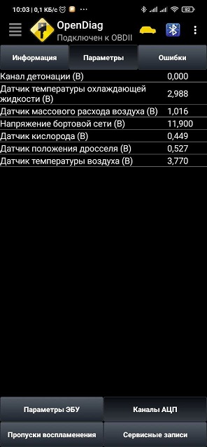

По ELM327 данные вроде все в допусках
Глушитель.jpg |
141.95 KB |
87 раз(а) |
АЦП.jpg |
47.43 KB |
94 раз(а) |
Даннные ЕЛМ327.jpg |
101.53 KB |
128 раз(а) |

VetalON
длительность импульса впрыска в красной зоне .
это не есть хорошо.
Сообщения: 16259
VetalON писал(а):ВАЗ 21124 16кл, мозги январь 7.2.
- это лучше сразу в профиль внести.
Если проблема извечная, то нафига новую тему создал? Тем про расход тут , как у дурака махорки!
Спрашивал бы в любой из них, вот
тут про это читай, п.п. 2.2.1.
А по параметрам... текущая коррекция маловата. Отсюда и время впрыска низкое и расход "нормальный" (он считается от итогового времени впрыска), а форсы, между тем, текут. Или давка в рампе низка и они вместо распыла тупо льют.
А про красные зоны... не обращай внимания, херь все эти красные зоны. т.к. пороги в них по умолчанию выставлены как попало.
Добавлено спустя 3 минуты 39 секунд:
И эта... ещё аккум заряди, т.к. разряжен он у тебя, а это тоже чутка прибавляет "аппетита" мотору.

Kuban Dangerous писал(а):VetalON
это не есть хорошо.
Включаю фары или мафон и становится в нормальнью зону показатель!
Сообщения: 16259
VetalON писал(а):Включаю фары или мафон и становится в нормальнью зону показатель! )
Какой? Время впрыска? Есно! Потому, как из-за увеличившейся нагрузки на гену растёт его сопротивление мотору. Соответственно, что бы удержать заданные обороты в "стойле" ЭБУ увеличивает время впрыска.

VetalON
На форуме 4 года
Сообщения: 6
Авто: ВАЗ 21104 16кл
NAUexx писал(а):VetalON писал(а):Сегодня вечером может напишу возможную причину..
Дык уже написаны ж... форсунки и/или давка в рампе и плюсом к ним ещё разряженный аккум. А, ну да, ещё и субъективность восприятия, т.к. контрольных замеров ты ни "тогда", ни "сейчас" не проводил, а значит объективных данных для реального сравнения нет, всё на уровне плацебо.
Вот именно. По этому было взято ТОПЛИВНЫЙ ПУСТОЙ бак в который залито 5л +/-! И катание в своем обычном режиме. Топливо закончилось на отметке 49,7км!
Мои заключения по расходу были взяти только со стрелки уровня топлива! Получается щас стрелка по другому показывает количество топлива нежели до этого. Из-за этого и все мои "сопли" были...
В этом режиме езды, по такой дороге как у меня в городе это нормальный результат в принципе.. Хотелось бы лучше, но имем шо имеем.
Всем спасибо. А я паникер
.. Не то, чтобы сразу проверить ЗАМЕРОМ таким ну или подобным!
