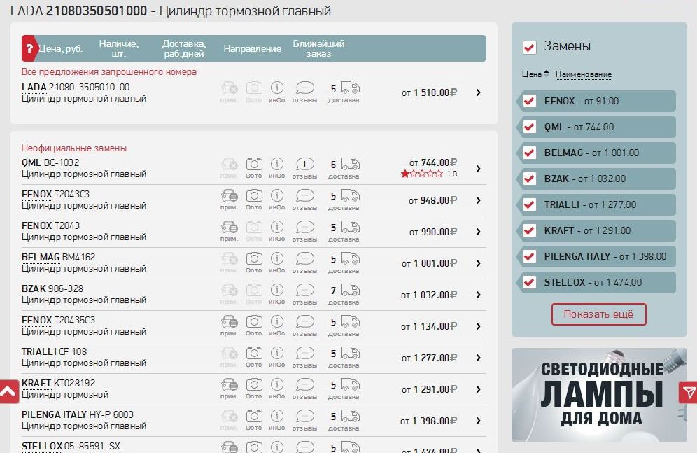

Alexandr008 писал(а):
поставить гтц + вут от 21214. Комфортно и надёжно. А если ещё и тормоза 2112 кинуть, то торможение в корне меняется
Подходит от Нивы и двенашки? Спасибо, запомню.
Размер файла: 116.92 KB
Просмотрено: 182 раз(а)
