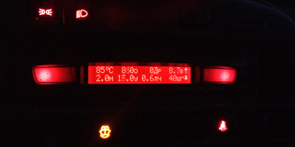

Pavel^99
Сообщения: 8822
Откуда: Карелия
Обязательно! После замены датчика сделать сброс с инициализацией ЭБУ.:
заменил дмрв пару месяцев назад, но сброс с адаптацией не делал. езжу каждый день. работает отлично. есть смысл щас сделать или уже всё адаптировалось под новый дмрв? расход воздуха упал с 11 до 8, бенза на хх с 0.9 до 0.6
| WZ0Knjz3wivluleCZAqEJ0HF0BQ-960.jpg |
84.81 KB |
166 раз(а) |
Pavel^99 писал(а):есть смысл щас сделать или уже всё адаптировалось под новый дмрв? расход воздуха упал с 11 до 8, бенза на хх с 0.9 до 0.6
Думаю,что за два месяца уже все адаптировалось.Это и показатели подтверждают.
Сообщения: 16787
Сброс с инициализацией делают для того, чтоб вот прям сразу ощутить изменения в поведении авто при замене датчика.
В твоём случае твой жопометр и новый датчик уже прикатались/адаптировались друг к другу и ты не заметил, что мотор на самом деле работает лучше.
Посему, сейчас уже делать сброс нет никакого смысла, но... если ты его сейчас сделаешь и ощутишь явные изменения в поведении мотора, то это будет говорить о том, что что-то с ним не так.
