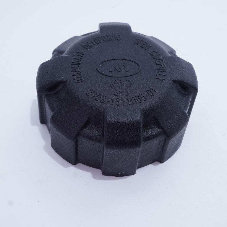

Muchachezz
Какая из них оригинал?
И ставилась с завода
Размер файла: 61.46 KB
Просмотрено: 103 раз(а)
Размер файла: 229.48 KB
Правильная эмблема изготовителя на верхней крышке,но гораздо важнее какая из них держит правильное давление.
Nobius
Апсалютна не важно. Важнее на какое давление она срабатывает.
