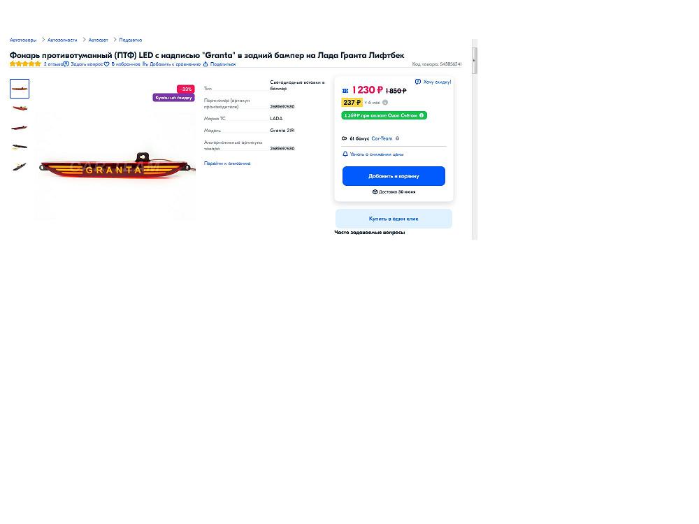

air50 писал(а):Купил новый ПТФ.
У такого фонаря могут быть проблемы с законом и он дороже штатного в 2 раза.
NAUexx писал(а):по ссылке не открывается
ПТФ Гранта в Озоне.jpg |

air50 писал(а):Там стекло вклеено,т.е. при вскрытии оно лопнет и придется покупать ПТФ опять.
Да нет, конечно... не надо его гробить... Просто с помощью внешнего источника питания нужно выяснить режим работы сего фонаря, после чего грамотно интегрировать его в существующую бортсеть. Возможно, понадобятся некие переделки... ну, это уже будет ясно по факту проверки "на столе".

air50 писал(а):Вскрыть что,ПТФ новый?
Сдать его назад в ПВ Озона.
Причин отказа две:
1.Не приложена инструкция по установке этого
ТЮНИНГОВОГО девайса.
2.При подключении штатного разъема данный фонарь НЕ РАБОТАЕТ.
Деньги Озон вернет.
Главное же - этот фонарик декоративный и не тянет не только на противотуманный,но даже на габаритный!
Света от него,кот наплакал,а это не только безопасность,но и проблемы с ГИБДД!
Избавляйся от этого кЕтайского дерьма.

air50 писал(а):подключить так,чтобы оно светило,не смог.
Похоже,что тебе брак попался.
Этот фонарик должен работать при подключении к штатному двухконтактному разъему,а у тебя он не пашет.
Третий,отдельно выведенный через дырку в днище, ЖЕЛТЫЙ провод,это очередная китайская "опция",
например,чтобы фонарик замигал при подключении его к лампам стопсигналов.
