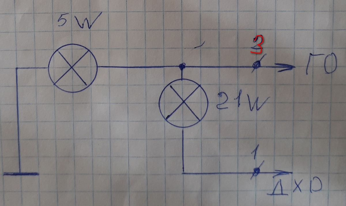

Почти в точку.В правой блок –фаре заметил ,что в лампе совмещающей ДХО и габаритные огни,две нити горят вместе,на вид соединенные последователно.Выкл.А1 в положении 0 зажигание включено,габариты мерцают,выдергиваю эту лампу,габариты потухли ,но с панелью приборов(за исключением сигнальных ламп).Оказывается одну крайнюю ногу,ну или вывод(21W)лампы какой-то очееень вумный электрик загнул в противоположную сторону,так что все интересное у меня еще впереди,буду курить ВАЗ-овский букварь.Кто-нибудь скажет:а нах тебе это нужно в 65 лет,бегает и бегает машинешка ,подумаешь –габариты мерцают,их днем и не видно. Но загорелся ЧЕК:ошибки по пропускам зажигания(пробитые свечные провода заменил),ошибка датчика педали тормоза(лампы поменял) ,ошибки сбросили,через день опять ЧЕК.Диагност отказался смотреть машину,пока не решу проблему с габаритами,хотя по логике вещей –габариты не должны иметь отношения к кодам ошибок гранты и он может просто *гнать*.Но сейчас после этой находки,я задумался:может диагност в чем- то и прав,могли и ЭБУ криво прошить(есть детонация),и сигналку повесить не туда и т. д. и т. п.Будем копать.

П1627кк спасибо за помощь,профиль подправлю.Противоречия в габаритах,одни пишут,что они должны гореть только во 2-м положении выкл.А1,другие-в положении 2и 3 как у меня, при вынутой замастыреной правой лампы ДХО.При 1 положении,ну или 0,как в описании, горит лампа ДХО(21W).При подсоединении замастыреной лампы,которая создает последовательное включение 21W и 5W , во 2-м и 3-м положении выкл.А1 ДХО и габариты включаются параллельно.Я думаю, это было сделано для того ,чтобы принудительно запитать панель приборов в первом положении выкл. А1,отсюда и косяк с задними габаритами.Поэтому я и спрашивал:должны ли гореть в панели все лампы при включении З. З.,хотя ответ и так очевиден на 99 %.Найду распиновку патрона совмещенных ДХО и ГО,проверю напругу по правому борту,буду копать дальше.

Измерил напряжения на патроне совмещенных ДХО и ГО, без лампы все в норме, при положении ДХО -12 В на к.1(обозначения условные, т. к.цвета и нумерация проводов в патроне отличны от схемных),при положении ГО-12 В на к.3.При подключении лампы *Кулибина*(см.схему 2)при положении ДХО на к.1-12 В, на к.3 -5 В, в положении ГО на к.3-12 В, а на контакте 1-5,7 В.Вот и все дела, вот они треклятые 5 В, теперь придется разбираться с панелью приборов.

Теперь стало окончательно ясно,зачем замастырили лампу-питание на 21 к. панели приборов идет,а подсветки нет,значит, или печатная плата ,или прошивку панели вальнули.3,14доры,хоть бы питание подали на 4к.Сейчас ЧЕК потух-лампу вынул,ЭБУ адаптировался.Все-таки была связь датчика педали тормоза с мастыркой. Спасибо всем кто помог.
