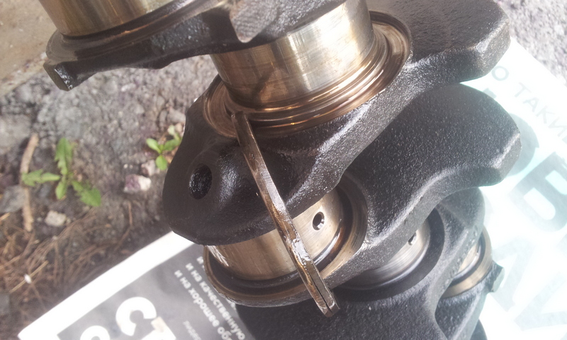

Не добрался еще. Имел глупость снять голову, типа по быстрому. Со впуском-выпуском и частью навесного. Балбес facepalm Времени только больше, и геморой facepalm Ну, поэкспериментировал, в следующий раз будет чуточку ума Smile Drinks or Beer Теперь. Колено, о котором так долго твердили большевики. Хоть показать о чем речь шла. Smile Drinks or Beer На снимках, то что полукольца выгрызли по кругу в колене. Попробовал замерить, там криво, хрен подлезешь, но что-то около 3мм. Ну и снимки рукоблудного кольца, сваренного из двух ремонтных. И да! По сути бугель за счет полуколец, вообще не должен блока касаться? Даже если он чуть обшарканный?

Фигассе. Никогда такого не видел. Ну замени его, не велика ценность. А что там с блоком?
Моаи
Замени его, кого? mosk В прошлом году, расточка новые поршни. Сейчас поставил колено 2110. новое. 10к. Восьмых в продаже нет. Pardon На всякий, заменил все вкладыши, хотя им год можно было и оставить. По внешнему виду на 2м-3м есть радиальные борозды но не критично, можно было и оставить. Полукольца еле запихнул. Покрутил. Вроде встало норм. На часовом лют конечно не проверял, но походу хрен там что болтается. Пока сальники не забил, с трудом, но от руки тож можно было провернуть. С сальниками уже фиг. Но с отверткой крутится. Теперь ИМХО Порадовали силиконовые изделия. Прокладки, сальники, шланги. Тот же сальник колена. Год проработал зеленый TRIALLI вроде. Так-то купил новый, обычный коричневый "БРТ" но чет посмотрел посмотрел. Репу почесал, Не сопливит, по мягкости лучше нового, насечки все на месте. Короч вернул старый, годовалый. ХЗ, посмотрим Smile Drinks or Beer По прокладке поддона. Тож брал силикон "CS-20" КРАСНЫЙ DRIVE. с шайбами. Там в инструкции без герметика. Но я же шибко умный Smile один хрен намазал. ROFL Drinks or Beer Короч, за год ни чего не потекло, но стал снимать, сама прокладка даже особо не деформировалась, но там где герметиком намазал, приклеилось намертво! С одной стороны вырвало шайбу, с другой стороны кусок см10. Это я к чему? Drinks or Beer Пока у меня к силиконовым изделиям наработалось мнение положительное Good Но вот герметиком мазать, категорически не рекомендую. Имхо. Drinks or Beer

Вот еще подумал, если спрашиваешь по поводу есть ли проточка на блоке, то нет. Была проточка на бугеле, ибо когда полукольцо сточилось, то его провернуло. Но я там капнул сваркой, (на бугель). Вроде держит, вроде норм Drinks or Beer
Моаи писал(а):
Замени его, кого?
Коленвал, за него же речь)
