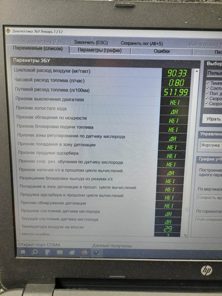

Баяны это не так плохо как кажется на первый взгляд Smile Во первых тему с таким названием я не нашел в интернете, а это значит что для этого форума в яндексе появилась новая точка входа по новой ключевой фразе. И во вторых, каждый случай уникален по своему. Вот у меня такие показатели:
Часовой расход топлива (л/час) - 0.80
Путевой расход топлива (л/100км) - 511.99
Бортовой компьютер показывает расход: 9.9
Ну как-то совсем не бьется математика. Как при расходе 0.8 литров в час можно потратить 511 литров на 100км?
Я же здесь создал тему не потому что мне нехер делать, у меня жигуль 2006-го года, поверь мне есть чем заниматься, а потому что я не смог самостоятельно разобраться.
Александр_ghxgh, Элементарно! Сколько сантиметров авто проехало при проверке?
Вот фактический расход топлива раздели на эти сантиметры и получишь искомый результат.
Если сантиметров ноль, тогда средний расход будет бесконечное количество литров на 100 км.
Александр_ghxgh
Да, я об этом тоже подумал, но нахера показывать 511.99? Почему не 999.99? На бортовике показывает потолок (9.9).
Ладно, тогда норм, спасибо! Иду разбираться с массой.

По твоему скрину в самом низу вижу, что в системе есть ошибка. Что за ошибка? Кроме того, параметры ты вывел не самые информативные, по ним про мотор ни один, даже самый маститый диагност ничего не скажет.
А вот какие надо, ищи сам (домашнее задание), тут 100 раз про это пИсано.
И о каком бортовом компьютере ты всё время твердишь? На скрине лично я вижу вполне себе полноценную диагностическую прогу. Если не ошибаюсь, то DiagPro. Не? Если да, то значит ты таки "увязал" трио ЭБУ-адаптер (ЕЛМ, или ккL, или ещё какой)-прога. А это уже не только бортовой компьютер. Это уже инструмент для нормальной диагностики и ремонта. Осталось только научиться им грамотно пользоваться.

Заказчиг всегда прав! Любой каприз. Скока нада, стока и сделаемъ! Wink
п1627кк
Nobius писал(а):
Масса от ДМРВ идет в ЭБУ и только потом через его контакты соединяется на корпус.
Nobius, это оно так должно быть, но, к сожалению, товарищи с АвтоВАЗа украли у ЭБУ малосигнальную аналоговую массу и сигнальные массы ДМРВ и ДТОЖ посадили на силовую массу.
Подробности здесь: https://www.drive2.ru/c/2647078/
Я правильно понимаю, что ориентироваться нужно только на показания при выключенном зажигании?
Замеры сопротивления проводить обязательно с выключенным зажиганием. Желательно и АКБ отключить.
Александр_ghxgh, твоё авто какого года? Е2? Е3? ЭБУ и двигатель какие?
