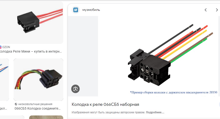

Всем здравствуйте. как называеться. артикул этой колодки нужен.на разборку из принципа не пойду. три реле три разьема СТАНДАРТНЫХ под реле и три предохранителя. разгружаю штатную схему нивы начала 80-х
Сообщения: 17303
Колодка реле 066СБ5 наборная в сборе с держателем предохранителя ДП30.
| Колодка реле наборная.jpg |
