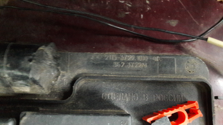

Сделай фото своего ЧЯ,особенно его номер.

У тебя довольно удачный ЧЯ уже с гнездом К1 под реле вентилятора, в данный момент в котором установлена перемычка 87-30.
Вытащи ее,вставь реле и от ЧЯ до датчика кинь новый проводок.
Но сначала глянь на жгут проводки из которого выходят два толстых черных провода на датчик вентилятора -
нет ли там поблизости болтающегося тонкого белого с черной полосой провода.

Блок не соответствует схеме.Контакт 86 выходит не на Ш8 а на Ш3.То есть предпологаемый управляющий минус уходит в салон.
Размер файла: 322.21 KB
Просмотрено: 61 раз(а)
Размер файла: 336.79 KB
Просмотрено: 59 раз(а)

На крышке ЧЯ с внутренней стороны реле К1 обозначено как вентиляторное ?
Спутник-93
Да.В нем перемычка, без которой не работает вентиль.

Ш3 4 контакт или 5 контакт если с конуса считать.Пометил стрелкой на фото.
