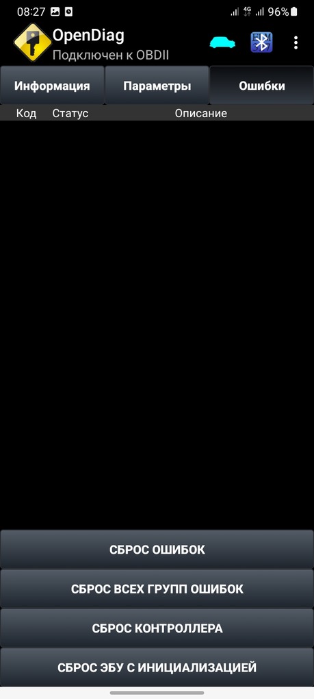

Я сброс сделаю ,дрмв как минимум один живой.Я напишу как проведу процедуры. rlzz
Описание: Сделал сброс с инициализацией все также

Виктор007700
Ещё датчик положения дроссельной заслонки либо он либо регулятор холостого хода,больше нет вариантов,все замерено все поменяно что только можно.
Описание: Вот он и сам показал где болит
Размер файла: 63.47 KB
Просмотрено: 92 раз(а)
